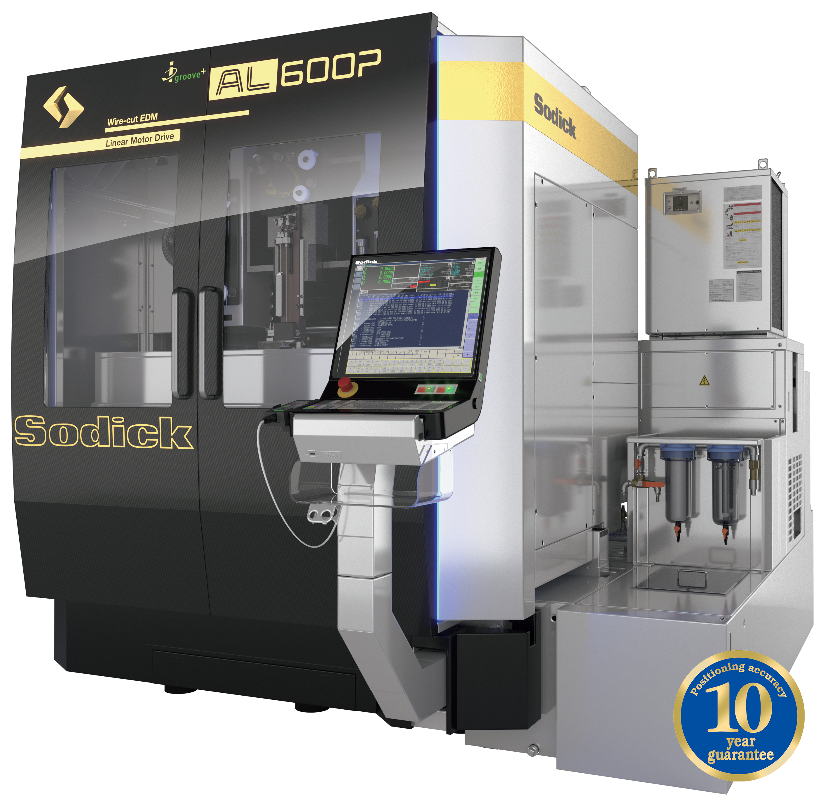

La AL600P iGE+ consigue un mecanizado de alta precisión a la vez que suprime al máximo el error de paso acumulado en las matrices de prensas progresivas. En la Serie AL-P, Sodick introduce la última tecnología de electroerosión de motor lineal rígido con la superior fuente de alimentación SPW (Smart Pulse). La Serie AL-P son las máquinas de electroerosión por hilo más económicas, precisas y productivas del mercado.
- Garantía de posicionamiento de 10 años
- Recinto Cerrado
- Digital-PIKA-W Plus
- Control TMP II
- Control de efectos sin cañón II
- Sistema de accionamiento de motor lineal de 4 ejes
- Controlador de movimiento
- Dispositivo NC
- Sistema operativo Windows
- Diámetros de 0,002″ a 0,004″ (0,05 a 0,1 mm) disponibles opcionalmente.
- Incluye fuente de alimentación, depósito de servicio y cubo de alambre
| X-Axis Travel | 23,62" (600 mm) |
| Y-Axis Travel | 400 mm (15,75") |
| Z-Axis Travel | 350 mm (13,78") |
| U v axis travel | 150 x 150 mm (5,91" x 5,91") |
| Work tank dimensions w d | 41,34" x 27,95" (1050 x 710 mm) |
| Max taper angle | ±25°espesor de la placa:5,12" (130 mm) |
| Max Workpiece Dimension | 31,50" x 22,44" x 13,39" (800 x 570 x 340 mm) |
| Workpiece dimensions during | 31,50" x 22,44" x 11,02" (800 x 570 x 280 mm) |
| Max Weight of Workpiece | 2.205 libras |
| Wire electrode diameter | .002"~.012" (0,05 ~ 0,30 mm) *1 |
| Wire tension n | 3 ~ 23 |
| pa_maximum-wire-feed-rate-mm-s | |
| Distance from Floor Surface | 39,17" (995 mm) |
| Machine Tool Dimensions | 98,23" x 113,98" x 92,32" (2495 x 2895 x 2345 mm) *2 |
| pa_máquina-instalación-dimensi | |
| Total unit weight | 4600 kg (10.141 lbs) *3 |
| Total power input | Trifásico 50/60 Hz 13 kVA |
Accionamiento de motor lineal de 4 ejes
Se estableció un método de accionamiento directo sin husillo de bolas, utilizando un motor lineal de alto rendimiento desarrollado y fabricado internamente para los 4 ejes de X, Y, U y V. Se pueden mantener de forma semipermanente movimientos precisos de los ejes sin holgura. Demuestra un control preciso de la posición y excelentes características de descarga durante el mecanizado, gracias a las características de alta respuesta y alto seguimiento propias del motor lineal.
Nueva fuente de alimentación y nuevo circuito de mecanizado
Tiene un panel táctil de 19 pulgadas de tipo vertical, realizando la interfaz hombre-máquina más actualizada y también garantizando la facilidad de visualización y facilidad de uso. Esta máquina está equipada de serie con el "control de efecto sin barril II", que reduce en gran medida la cantidad de barril durante el mecanizado, y "TMP Control II", que mejora la rugosidad de la superficie del segundo corte y realiza el mecanizado de acabado de alta velocidad.
En busca de la máxima precisión
Sodick perseguía una precisión ultraelevada en el mecanizado, montaje y ajuste de la maquinaria. Gracias a la adopción de guías de rodillos de altísima precisión, también se consiguió una gran rigidez. Equipada de serie con puertas de CFRP, la precisión se persiguió a fondo en todos los factores, desde la precisión del mecanizado hasta el control de la temperatura mediante un refrigerador inversor de alta calidad.
En Sodick, creemos en nuestro producto. Por eso ofrecemos una garantía de precisión de posicionamiento de 10 años en nuestras electroerosionadoras de hilo y de penetración accionadas por motor lineal. Le garantizamos que no perderá precisión en los accionamientos de motor lineal. Más información en www.sodick.com/our-company/10-year-positioning-guarantee
Tecnología iGroove
Nuestra tecnología patentada de rotación del hilo, iGroove+, aumenta la calidad y precisión de la superficie al tiempo que minimiza el consumo de hilo. hasta 39%.
Funcionalidad de corte escalonado
Permite mecanizar a la misma velocidad que en condiciones estándar, al tiempo que mejora significativamente la precisión y la gama de aplicaciones cuando se mecanizan formas con un espesor de material que cambia rápidamente, como las formas escalonadas.
