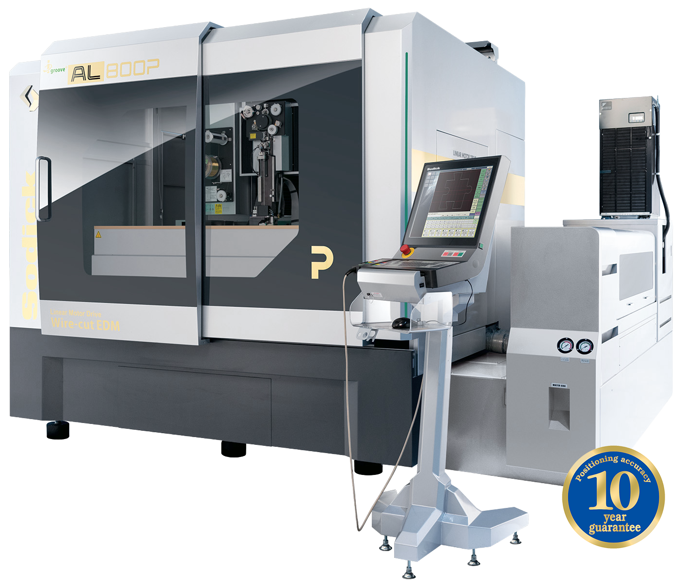

AL800P iGE+
Construcción y sistema novedosos que minimizan el desplazamiento térmico. Mayor precisión y rapidez en el mecanizado de piezas grandes y moldes. Nuestra mayor EDM de la serie ALP
X-Travel: 31,50″ (800 mm)
Y-Travel: 23,62″ (600 mm)
Z-Travel: 250 mm (9,84")
La novedosa construcción y el sistema de la AL800P, que minimiza el desplazamiento térmico, consiguen un mecanizado de mayor precisión y más rápido de piezas y moldes de gran tamaño. Nuestra EDM más grande de la serie ALP.
  • Control de efectos sin barra II
  • Dispositivo NC
  • Control TMP II
X-Axis Travel 31,50" (800 mm)
Y-Axis Travel 23,62" (600 mm)
Z-Axis Travel 250 mm (9,84")
Work tank inner dimensions 55,51" x 43,70" (1410 x 1110 mm)
U v axis travel 150 x 150 mm (5,91" x 5,91")
Max taper angle ± 25° Espesor de la placa: 130 mm (5,12")
Max Workpiece Dimension 49,21" x 40,16" x 9,45" (1250 x 1020 x 240 mm)
Max Weight of Workpiece 3.307 libras (1500 kg)
Wire electrode diameter .002" ~.012" (0,05 ~ 0,30 mm) *1
Wire tension n 3 ~ 23
Max wire feed rate mm s 420 mm/s (16,54 pulg./seg.)
Distance from Floor Surface 39,17" (995 mm)
Machine Tool Dimensions 129,92" x 143,70" x 95,08" (3300 x 3650 x 2415 mm)
Machine Installation 180,31 x 198,82" (4580 x 5050 mm)
Total unit weight 12.676 libras (5750 kg)
Total power input Trifásico, 50/60 Hz, 13 kVA
Accionamiento de motor lineal de 4 ejes (XYUV)
Para los cuatro ejes XYUV se utilizan motores lineales de alto rendimiento desarrollados y fabricados por Sodick. Pueden mantener el movimiento preciso de los ejes sin holgura de forma semipermanente, algo imposible con los métodos convencionales de accionamiento por husillo de bolas. La alta respuesta y el alto rendimiento de seguimiento que caracterizan a los motores lineales consiguen un control preciso de la posición y excelentes características de descarga durante el mecanizado.
Construcción de gran rigidez y sistema de compensación térmica de precisión
La AL800P adopta una construcción de alta rigidez soportada por la guía de rodillos ultraprecisa, además de contar con un sistema de circulación de fluido de mecanizado para los principales componentes estructurales. Además, un sistema de compensación térmica de alta precisión de nuevo desarrollo y el control automático de la temperatura mediante un refrigerador inversor de alto rendimiento minimizan el desplazamiento térmico durante el mecanizado de alta precisión de piezas de gran tamaño.
Última unidad NC "SPW Power Supply" y nuevos circuitos de mecanizado
Varias de las últimas tecnologías para el mecanizado de alta velocidad, alta precisión y alta calidad, como Digital-PIKA-W Plus, TMP control II, Barrel-free Effect Control II, la nueva función servo de tensión y el control automático de flotación, están instaladas de serie para lograr un mecanizado estable de alta eficiencia con el mínimo número de cortes. La pantalla táctil vertical de 19 pulgadas ofrece una operabilidad y funcionalidad avanzadas.
