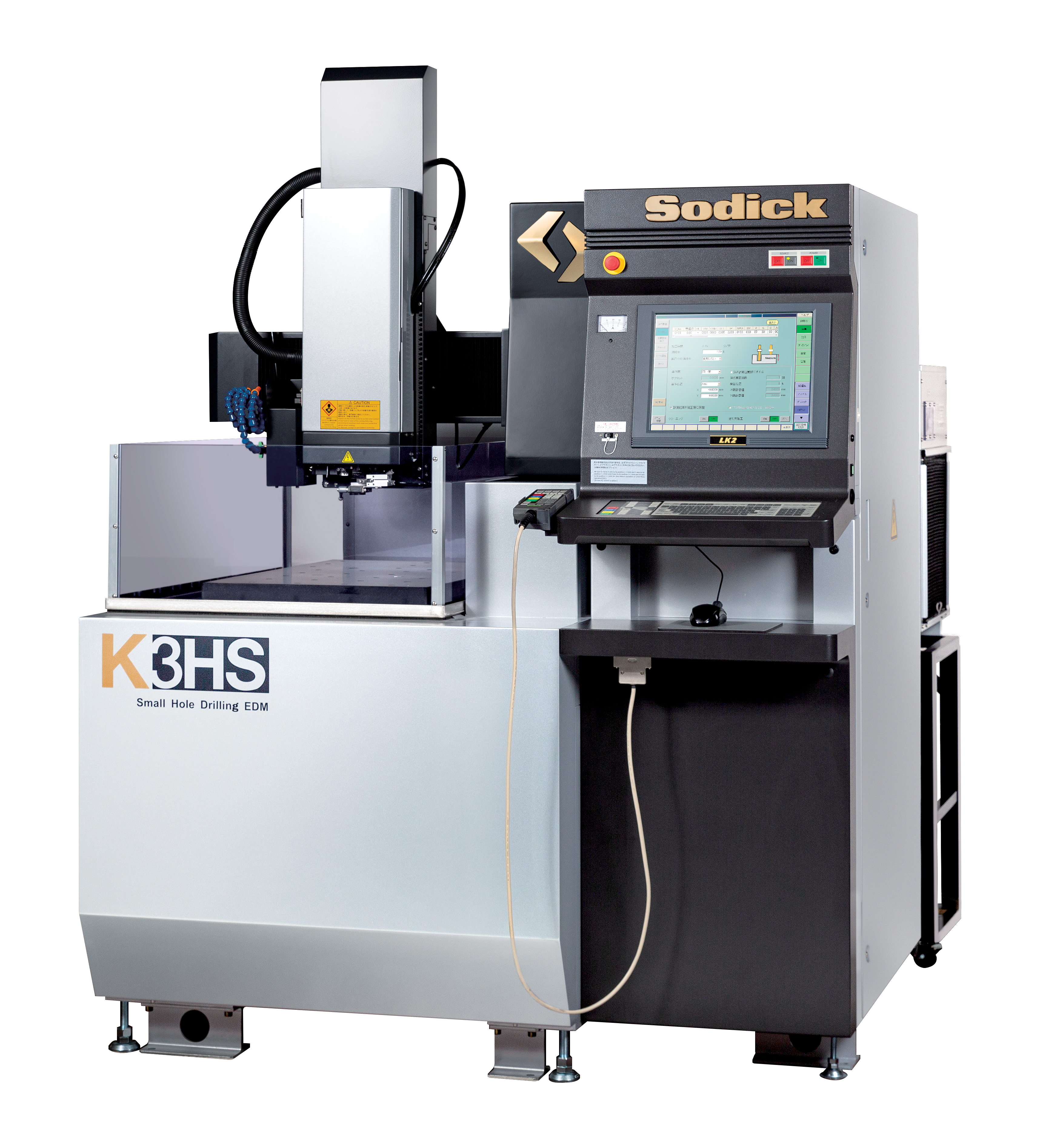

K3HS
La K3HS es una taladradora de agujeros pequeños de alta velocidad que suele utilizarse como máquina de producción para electroerosionar agujeros iniciales en placas perforadas.
X-Travel: 11,81″ (300 mm)
Y-Travel: 15,75″ (400 mm)
Z-Travel: 11,81″ (300 mm)
La K3HS es una máquina de electroerosión de alta velocidad para taladrado de agujeros pequeños que taladra piezas de metal duro y con tratamiento térmico difíciles de cortar. La K3HS se utiliza a menudo como máquina de producción para electroerosionar orificios iniciales en placas de troquel y, en ocasiones, se combina con un eje auxiliar para indexar o girar una pieza de trabajo.
  • AEF (alimentador automático de electrodos)
  • Kit de sujeción de piezas
  • Eje W
  • Amplificador
X-Axis Travel 300 mm (11,81")
Y-Axis Travel 400 mm (15,75")
Z-Axis Travel 300 mm (11,81")
W axis travel 9,06" (230 mm)
X y w axis servo system Servomotor de CA
Z axis motor Motor de impulsos Micro Step
Diámetro del electrodo Φ.010" ~ .12" (Φ.25 ~ 3 mm)
Tamaño de la mesa de trabajo 400 x 450 mm (15,75" x 17,72")
Distance from Guide to Table 10,63" ~ 19,69" (270 ~ 500 mm)
Dimensiones de la máquina 56,10" x 44,09" x 81,89" (1.425 x 1.120 x 2.080 mm)
Maximum Workpiece Weight 200 kg (440,9 lbs)
Peso de la máquina 850 kg (1.873,9 lbs)
Taladrado de alta velocidad
Dado que el destapador de agujeros K3HS está equipado con K-SMC, Controlador de movimiento Sodick, el servocontrol optimizado se activa y mejora la velocidad de corte hasta en 200%.
Alimentación fina
La alimentación fina y precisa se controla para un mecanizado estable.
La serie K incorpora diseños y tecnologías que ahorran energía. En comparación con las perforadoras convencionales, la K3HS puede reducir el consumo medio de energía hasta 60%.
Asistencia LN
El K3HS incorpora de serie un sistema de programación automática, LN Assist. Su pantalla gráfica simplificada permite un manejo sencillo. Como LN assist también es capaz de realizar una serie de cálculos y funciones macro, los operarios pueden trabajar fácilmente con cualquier tipo de trazados de corte complejos y programas que no dependan de sus conocimientos. Existe una función personalizada en la que los operarios pueden registrar sus propios programas como una utilidad.
AEF
De serie en la K3HS, el alimentador automático de electrodos de Sodick permite el corte continuo con múltiples electrodos para un mecanizado sin supervisión. El AEF de Sodick es capaz de manipular electrodos de entre 0,02" y 0,12" de diámetro, con capacidad variable, hasta 40 electrodos de ø0,02".
Muestras
Material: STAVAX
Grosor: .79" (20 mm)
Material del electrodo: Tubo de cobre (Cu)
Diámetro del electrodo: Φ0,02" (Φ0,5 mm), Φ 0,039" (Φ1,0 mm), Φ 0,079" (Φ2,0 mm).
Fluido dieléctrico: Agua
