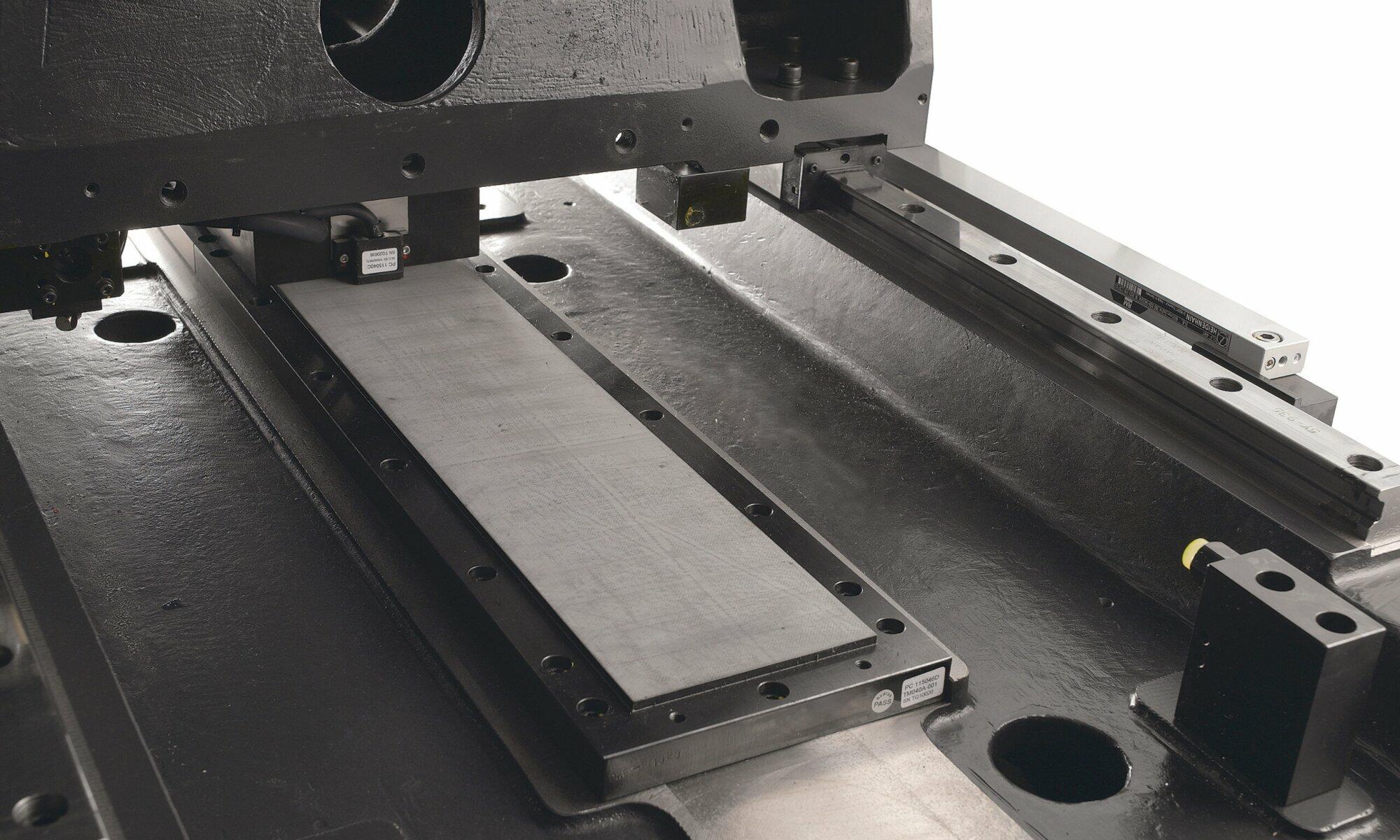

How rigid linear motor drives work.
Rigid linear drives contain the same raw components as a servo motor (magnets & copper coils), but uncoils the motor itself and mounts it directly into the machine castings.  As amperage enters the coils, it creates force that is repelled against the magnets.  This direct electromagnetism is the driving force, eliminating the need for indirect servo systems, such as ball screws.
Linear motor technology, which is based on electronic drives, offers an option with several advantages, including improvement in accuracy, repeatability, speed and acceleration.  Since flat rigid linear motors are a direct electronic drive (no mechanical parts), they eliminate problems with backlash and wear.
La transmisión de datos a los motores lineales es instantánea con el uso de la tecnología patentada de Sodick tecnología de controladores de movimientoy no se producen sobredisparos ni subdisparos gracias a las escalas absolutas de cristal acopladas directamente al eje. Estas escalas de alta resolución miden la ubicación del accionamiento en todo momento, por lo que siempre se conoce la posición exacta. Además, como el accionamiento magnético elimina el movimiento mecánico innecesario, los motores lineales rígidos también producen cero vibraciones y cero holguras.
La precisión y estabilidad que se consiguen con un accionamiento sin contacto hacen de los motores lineales rígidos una opción ideal, incluso para aplicaciones que no necesitan su velocidad pero sí su precisión.
