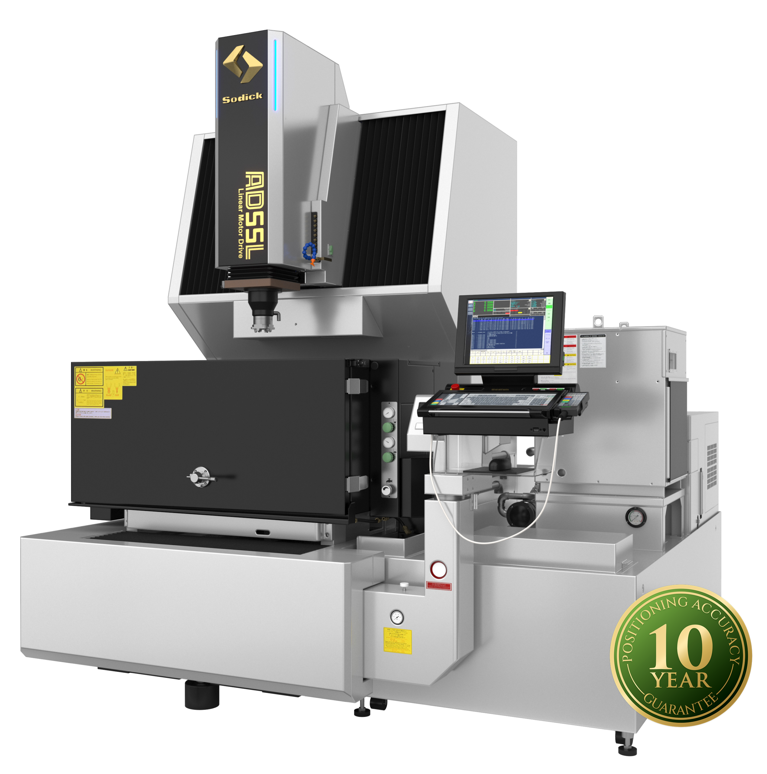

La NUEVA máquina de electroerosión por penetración AD55L incluye altas velocidades y una rápida aceleración de los accionamientos de motor lineal rígido.

La electroerosionadora AD55L Sinker EDM incorpora la tecnología Rigid Motor lineal La tecnología. La experiencia de Sodick en innovación en electroerosión mediante sistemas de diseño en 3D, las últimas tecnologías CAE y numerosas simulaciones han permitido crear una estructura básica de máquina mejorada con disposiciones optimizadas de las nervaduras; esto aumenta la rigidez en aproximadamente 70%. Con la nueva AD55L, la deformación de la máquina se reduce al mínimo, lo que permite un rendimiento óptimo a altas velocidades y una rápida aceleración de los motores lineales.

Sistema de accionamiento de motor lineal rígido
La electroerosionadora de penetración AD55L incorpora los accionamientos de motor lineal de Sodick. Los accionamientos de motor lineal son perfectos para las electroerosionadoras de penetración CNC. El rápido avance del eje de 1.400"/min del motor lineal, combinado con una alta aceleración de 1,2G, crea su propia condición de lavado natural y uniforme. La precisión de posicionamiento de los motores lineales de Sodick son garantía de 10 años en todas las electroerosionadoras de hilo y de penetración.
