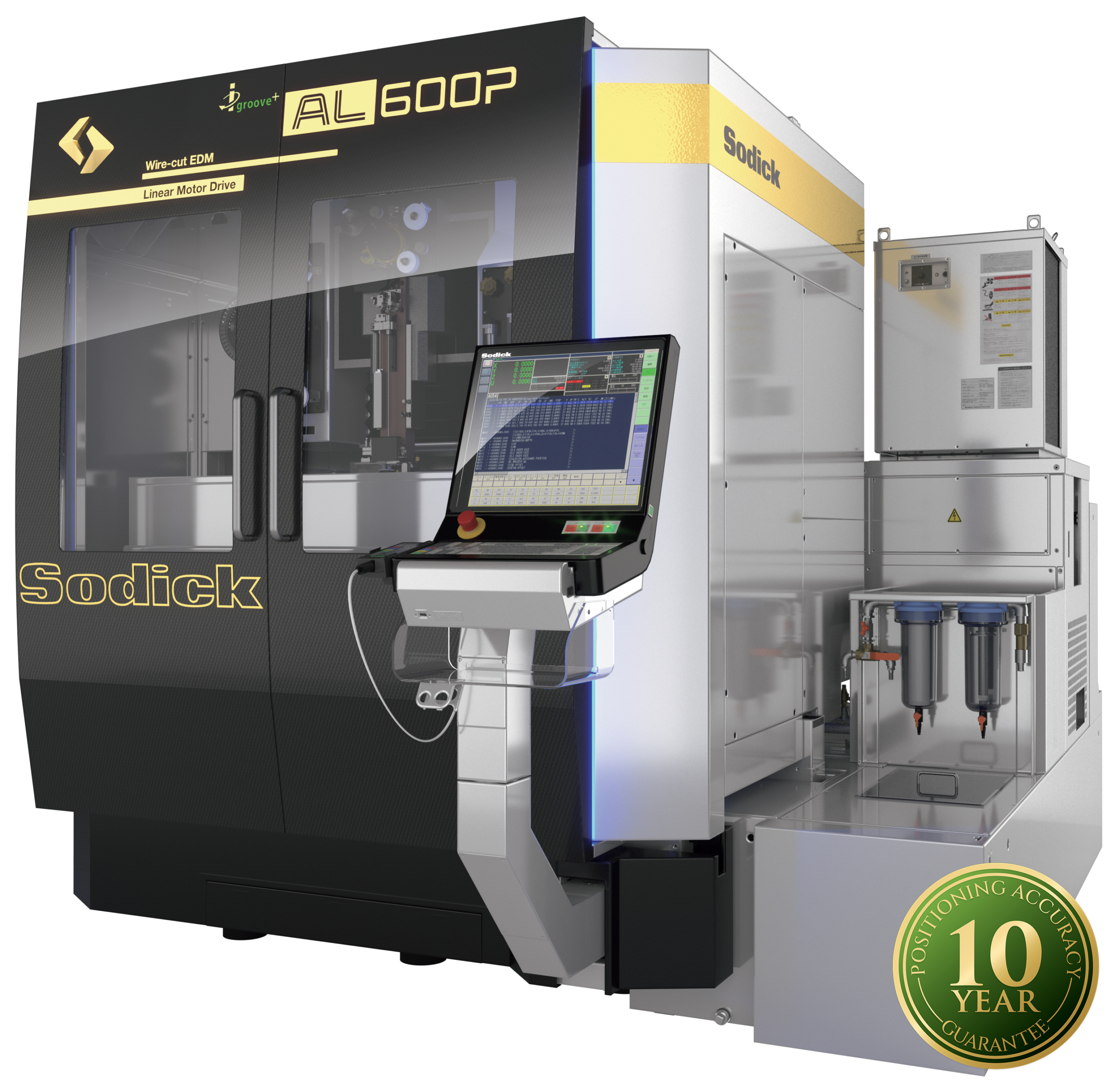

AL600P iGE+
Consigue un mecanizado de alta precisión a la vez que suprime al máximo el error de paso acumulado en troqueles de prensas progresivas y etc. donde se acelera la alta precisión. Mayores dimensiones del depósito de trabajo para piezas más grandes.
X-Travel: 23,62″ (600 mm)
Y-Travel: 15,75″ (400 mm)
Z-Travel: 350 mm (13,78")
La AL600P iGE+ consigue un mecanizado de alta precisión a la vez que suprime al máximo el error de paso acumulado en las matrices de prensas progresivas. En la Serie AL-P, Sodick introduce la última tecnología de electroerosión de motor lineal rígido con la superior fuente de alimentación SPW (Smart Pulse). La Serie AL-P son las máquinas de electroerosión por hilo más económicas, precisas y productivas del mercado.
  • Sistema de accionamiento de motor lineal de 4 ejes
  • Controlador de movimiento
  • Dispositivo NC
  • Diámetros de 0,002″ a 0,004″ (0,05 a 0,1 mm) disponibles opcionalmente.
  • Incluye fuente de alimentación, depósito de servicio y cubo de alambre

Accionamiento de motor lineal de 4 ejes
Se estableció un método de accionamiento directo sin husillo de bolas, utilizando un motor lineal de alto rendimiento desarrollado y fabricado internamente para los 4 ejes de X, Y, U y V. Se pueden mantener de forma semipermanente movimientos precisos de los ejes sin holgura. Demuestra un control preciso de la posición y excelentes características de descarga durante el mecanizado, gracias a las características de alta respuesta y alto seguimiento propias del motor lineal.
Nueva fuente de alimentación y nuevo circuito de mecanizado
Tiene un panel táctil de 19 pulgadas de tipo vertical, realizando la interfaz hombre-máquina más actualizada y también garantizando la facilidad de visualización y facilidad de uso. Esta máquina está equipada de serie con el "control de efecto sin barril II", que reduce en gran medida la cantidad de barril durante el mecanizado, y "TMP Control II", que mejora la rugosidad de la superficie del segundo corte y realiza el mecanizado de acabado de alta velocidad.
En busca de la máxima precisión
Sodick perseguía una precisión ultraelevada en el mecanizado, montaje y ajuste de la maquinaria. Gracias a la adopción de guías de rodillos de altísima precisión, también se consiguió una gran rigidez. Equipada de serie con puertas de CFRP, la precisión se persiguió a fondo en todos los factores, desde la precisión del mecanizado hasta el control de la temperatura mediante un refrigerador inversor de alta calidad.
Tecnología iGroove
Nuestra tecnología patentada de rotación del hilo, iGroove+, aumenta la calidad y precisión de la superficie al tiempo que minimiza el consumo de hilo. hasta 39%.
Funcionalidad de corte escalonado
Permite mecanizar a la misma velocidad que en condiciones estándar, al tiempo que mejora significativamente la precisión y la gama de aplicaciones cuando se mecanizan formas con un espesor de material que cambia rápidamente, como las formas escalonadas.
