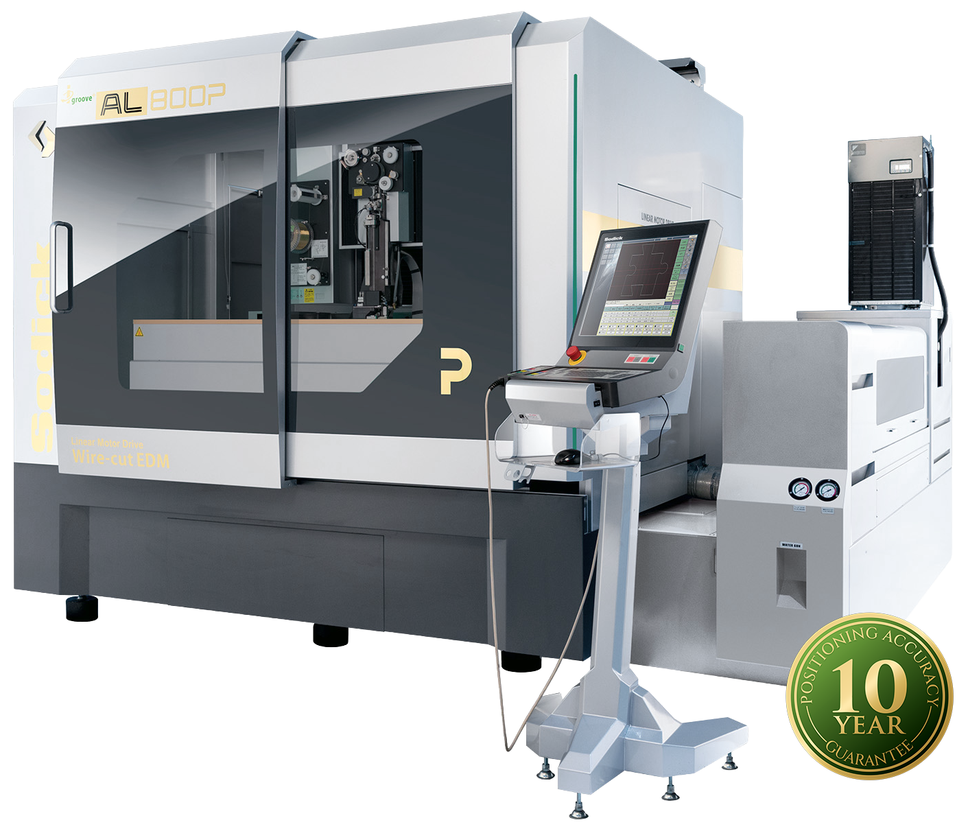

Construcción y sistema novedosos que minimizan el desplazamiento térmico. Mayor precisión y rapidez en el mecanizado de piezas grandes y moldes. Nuestra mayor EDM de la serie ALP

La novedosa construcción y el sistema de la AL800P, que minimiza el desplazamiento térmico, consiguen un mecanizado de mayor precisión y más rápido de piezas y moldes de gran tamaño. Nuestra EDM más grande de la serie ALP.

Accionamiento de motor lineal de 4 ejes (XYUV)
Para los cuatro ejes XYUV se utilizan motores lineales de alto rendimiento desarrollados y fabricados por Sodick. Pueden mantener el movimiento preciso de los ejes sin holgura de forma semipermanente, algo imposible con los métodos convencionales de accionamiento por husillo de bolas. La alta respuesta y el alto rendimiento de seguimiento que caracterizan a los motores lineales consiguen un control preciso de la posición y excelentes características de descarga durante el mecanizado.
Construcción de gran rigidez y sistema de compensación térmica de precisión
La AL800P adopta una construcción de alta rigidez soportada por la guía de rodillos ultraprecisa, además de contar con un sistema de circulación de fluido de mecanizado para los principales componentes estructurales. Además, un sistema de compensación térmica de alta precisión de nuevo desarrollo y el control automático de la temperatura mediante un refrigerador inversor de alto rendimiento minimizan el desplazamiento térmico durante el mecanizado de alta precisión de piezas de gran tamaño.
Última unidad NC "SPW Power Supply" y nuevos circuitos de mecanizado
Varias de las últimas tecnologías para el mecanizado de alta velocidad, alta precisión y alta calidad, como Digital-PIKA-W Plus, TMP control II, Barrel-free Effect Control II, la nueva función servo de tensión y el control automático de flotación, están instaladas de serie para lograr un mecanizado estable de alta eficiencia con el mínimo número de cortes. La pantalla táctil vertical de 19 pulgadas ofrece una operabilidad y funcionalidad avanzadas.
