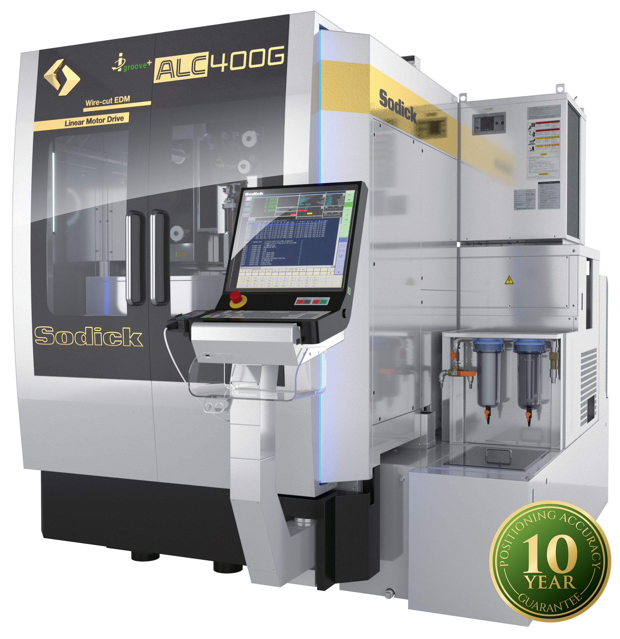

ALC400G iGE
El ALC400G iGE+ combina el generador más avanzado de Sodick con especificaciones de seguridad certificadas por la CE y un diseño totalmente cerrado.
X-Travel: 15,75″ (400 mm)
Y-Travel: 11,81″ (300 mm)
Z-Travel: 9,84″ (250 mm)
La ALC400G iGE+, máquina de electroerosión por hilo con motor lineal rígido y certificación CE, es una de las últimas incorporaciones a la gama de productos Sodick. Esta nueva máquina incluye algunas características nuevas e interesantes, como una caja de seguridad completa, control SPW de última generación con generador de impulsos inteligente y otras tecnologías de mejora del rendimiento. La serie ALC de electroerosionadoras de hilo ofrece las características de seguridad más avanzadas del mercado, en total conformidad con las especificaciones internacionales CE.

X-Axis Travel 15.75" (400 mm)
Y-Axis Travel 300 mm (11,81")
Z-Axis Travel 250 mm (9,84")
U v axis travel 150 x 150 mm (5,91" x 5,91")
Wire diameter range min max 0,002" ~ 0,012" (0,05 ~ 0,30 mm) (Con opciones disponibles)
Work tank dimensions w d 850 x 610 mm (33,45" x 24,01")
Maximum Workpiece Weight 500 kg (1.102 libras)
Distance from Floor to Table 39,17" (995 mm)
Machine Tool Dimensions 83,27" x 98,43" x 87,80" (2.115 x 2.500 x 2.230 mm)
Peso de la máquina 3.400 kg (7.496 lbs)
La máquina de electroerosión por hilo de alta precisión con motor lineal rígido ALC400G iGE+ de Sodick incorpora una nueva tecnología de electroerosión fácil de usar que mejora aún más la productividad y la precisión de la electroerosión. Los ejes de motor lineal rígido de la máquina están acoplados con escalas de cristal en los ejes X, Y, U y V que garantizan la precisión de corte y posicionamiento. Los accionamientos de motor lineal X, Y, U y V de Sodick no tienen holgura y están respaldados por la garantía de precisión de posicionamiento de 10 años de Sodick. En la actualidad, Sodick sólo fabrica y suministra máquinas accionadas por motores lineales, lo que demuestra la inigualable fiabilidad de la tecnología de motores lineales rígidos propia de Sodick. Los motores lineales rígidos de Sodick tienen un diseño plano óptimo. Las piezas fundidas de la máquina soportan el motor lineal para lograr un rendimiento lineal ideal, el diseño definitivo para el mecanizado de precisión.
CNC Smart Control - SPW
El nuevo Sodick Control SPW (Smart Pulse Wire) tiene muchas características atractivas, desde el uso del sistema operativo estándar del sector Windows 7 hasta una pantalla multitáctil TFT horizontal mejorada de 19 pulgadas. El diseño de control ALC racionaliza los antiguos modos de tableta y control clásico en una única pantalla de trabajo con funciones de fácil acceso. El diseño aerodinámico también mejora la velocidad de procesamiento del control, para una experiencia de usuario de gran capacidad de respuesta. El nuevo control SPW también incorpora cableado totalmente de fibra óptica para una comunicación de datos instantánea, lo que mejora enormemente la capacidad de respuesta.
