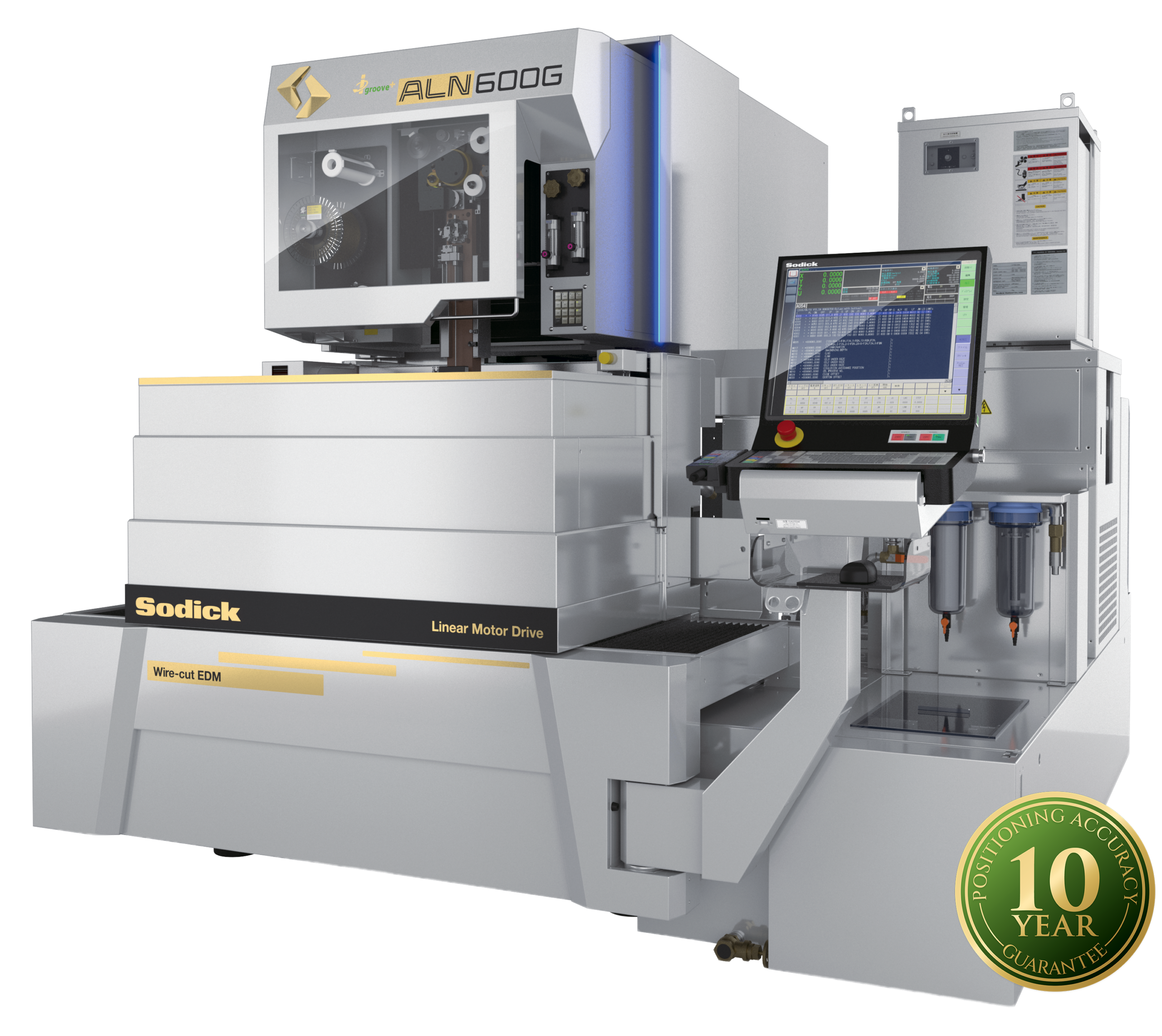

ALN600G iGE+
El ALN600G iGE+ combina el generador más avanzado de Sodick con un control más sensible y optimizado para el usuario.
X-Travel: 23,62″ (600 mm)
Y-Travel: 15,75″ (400 mm)
Z-Travel: 350 mm (13,78")
La máquina de electroerosión por hilo de alto rendimiento ALN600G iGE+, accionada por motor lineal rígido, incorpora el control SPW (Smart Pulse Wire) de nueva generación de Sodick con el generador de impulsos inteligente y tecnologías que mejoran la velocidad de corte y la precisión. La ALN también racionaliza el diseño del control, combinando las mejores funciones de la interfaz de tableta y la interfaz clásica en una pantalla de trabajo muy funcional, mejorando la capacidad de respuesta del procesamiento.

X-Axis Travel 23.62" (600 mm)
Y-Axis Travel 400 mm (15,75")
Z-Axis Travel 350 mm (13,78")
U v axis travel 150 x 150 mm (5,91" x 5,91")
Wire diameter range min max 0,002" ~ 0,012" (0,05 ~ 0,30 mm) (Con opciones disponibles)
Work tank dimensions w d 41,34" x 27,95" (1.050 x 710 mm)
Maximum Workpiece Weight 1.000 kg (2.205 lbs)
Distance from Floor to Table 39,17" (995 mm)
Machine Tool Dimensions 96,26" x 105,71" x 90,39" (2.445 x 3.322,5 x 2.296 mm)
Peso de la máquina 4.550 kg (10.031 lbs)
En Sodick ALN600G iGE+ is a high-precision Wire EDM designed to maximize productivity, accuracy, and ease of operation. Featuring advanced EDM technology and Sodick’s proprietary flat rigid linear motor drives, the machine delivers exceptional cutting performance and positioning accuracy.
The X, Y, U, and V axes are powered by flat rigid linear motors and paired with high-resolution glass scales, ensuring precise movement without backlash. This proven technology is backed by Sodick’s industry-leading 10 años de garantía de precisión de posicionamiento.
As the exclusive motion technology used across Sodick’s machine lineup, flat rigid linear motors have demonstrated unrivaled reliability in manufacturing environments worldwide. Combined with a rigid machine structure specifically engineered to support the linear motor system, the ALN600G iGE+ provides the stability, precision, and long-term performance required for demanding Wire EDM applications.
At Sodick, we believe in our product. This is why we offer a 10-Year Positioning Accuracy Guarantee on our flat rigid linear motor driven Wire and Sinker EDMs. We guarantee that you will not lose any accuracy within the flat rigid linear motor drives.
Learn more at www.sodick.com/our-company/10-year-positioning-guarantee
Our patented wire rotation technology, iGroove+, increases surface quality and accuracy while minimizing wire consumption by up to 30%.
El nuevo Sodick Control SPW (Smart Pulse Wire) tiene muchas características atractivas, desde el uso del sistema operativo estándar del sector Windows 7 hasta una pantalla multitáctil TFT horizontal mejorada de 19 pulgadas. El diseño del control ALN racionaliza los antiguos modos de control clásico y de tableta en una única pantalla de trabajo con funciones de fácil acceso. El diseño optimizado también mejora la velocidad de procesamiento de los controles, para ofrecer una experiencia de usuario con gran capacidad de respuesta.
