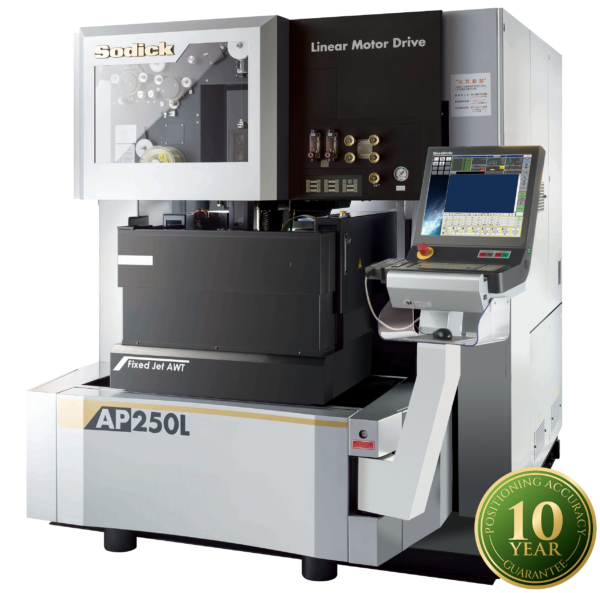

La máquina de electroerosión por hilo AP250L incorpora la nueva tecnología Eco-Cut O de Sodick. Al utilizar esta tecnología, dado que la AP250L es una máquina basada en aceite, puede mecanizar carburo y eliminar por completo el agotamiento del cobalto.
X-Travel: 9,84″ (250 mm)
Y-Travel: 5,91″ (150 mm)
Z-Travel: 120 mm (4,72")
La electroerosionadora de hilo AP250L cuenta con la tecnología de Sodick Motor lineal Tecnología. La serie AP es la línea de Sodick de máquinas de electroerosión por hilo de alta gama y alta precisión. La AP250L está disponible como máquina dieléctrica de aceite o agua y cuenta con la nueva tecnología de Sodick. Eco-Cut O en el modelo dieléctrico de aceite. Gracias a la tecnología basada en aceite, la AP250L puede mecanizar carburo y eliminar por completo el agotamiento del cobalto. Esta máquina ofrece una baja capacidad inductiva específica y una pequeña separación de descarga; esto es ideal para el mecanizado de alta precisión para aplicaciones de troqueles de alta velocidad. La pieza de metal duro puede dejarse en la cuba de trabajo durante largos periodos de tiempo (lo que resulta ideal para un taller que mecaniza durante las noches o los fines de semana).

La máquina de electroerosión por hilo de alta precisión AP250L de Sodick, accionada por motor lineal, ofrece un rendimiento de corte mejorado que resulta ideal para el micromecanizado. La combinación del sistema de accionamiento por motor lineal y el diseño de puente mejora enormemente el posicionamiento y la precisión del mecanizado. Aprovecha el movimiento preciso de los ejes sin holgura, al tiempo que minimiza la deformación de la estructura de la máquina. Los altos niveles de precisión de mecanizado iniciales pueden mantenerse durante un largo período de tiempo. Sodick ofrece una garantía de precisión de posicionamiento de 10 años. 10 años de garantía de precisión de posicionamiento para que los clientes puedan confiar en los EDM de Sodick con una sensación de seguridad.

Eco-Cut O
Eco-Cut O es una tecnología recientemente desarrollada por Sodick, y ahora está disponible en la AP250L. Esta tecnología permite al EDM mecanizar a velocidades increíbles utilizando tecnología de aceite. Eco-Cut O permite al usuario obtener el acabado superficial óptimo del dieléctrico de aceite con las velocidades del dieléctrico de agua - y más rápido. Eco-Cut O puede aumentar las velocidades de mecanizado hasta 12% sobre el dieléctrico de agua y hasta 25% sobre el dieléctrico de aceite convencional. Eco-Cut O acelera el proceso de corte debido a que la precisión y el acabado superficial se obtienen a un ritmo más rápido que requiere realizar menos cortes en la pieza.
Enhebradora de alambre automática de alta velocidad
El nuevo enhebrador de alambre de recocido automático de alta velocidad mejora la rectitud del alambre, lo que aumenta la repetibilidad de la AWT, especialmente en alturas Z mayores. Durante el proceso de recocido, el hilo se calienta, se estira y se corta hasta alcanzar una punta afilada, lo que reduce la holgura necesaria de la guía de hilo y mejora la precisión de la pieza. Dado que la AWT de recocido puede roscar en modo sumergido, no es necesario vaciar el depósito de trabajo durante el roscado del hilo. La posición del eje Z ajustará automáticamente el fluido dieléctrico para el operario.
Mecanizado de metal duro (AP250L Wire EDM Oil Version)
El agotamiento del cobalto del metal duro se elimina cuando se utiliza el dieléctrico de aceite, lo que no es posible con el dieléctrico de agua, debido a la corrosión y la electrólisis provocadas por el agua. Una pieza de metal duro puede dejarse en la cuba de trabajo durante largos periodos de tiempo (lo que es ideal para un taller que mecaniza durante las noches y los fines de semana). Con el dieléctrico de agua, la pieza de trabajo debe retirarse inmediatamente al terminar el mecanizado o el agua provocará corrosión. Con el aceite, la separación entre el hilo y la pieza es menor debido a la menor intensidad de la chispa, lo que resulta ideal para el mecanizado de precisión en aplicaciones de troqueles de alta velocidad.
La cuba de trabajo de 3 lados de subida/bajada garantiza un amplio espacio de preparación y una accesibilidad ergonómica. Dado que los 3 lados se deslizan hacia abajo, la máquina requiere menos espacio operativo. La función antigoteo garantiza la limpieza del suelo del taller y mantiene un entorno de trabajo seguro. El nivel de fluido se ajusta automáticamente en función del grosor de la pieza y el operario puede comprobar fácilmente el progreso del mecanizado incluso en piezas finas, ya que el depósito deslizante puede detenerse en posiciones intermedias durante el mecanizado.
