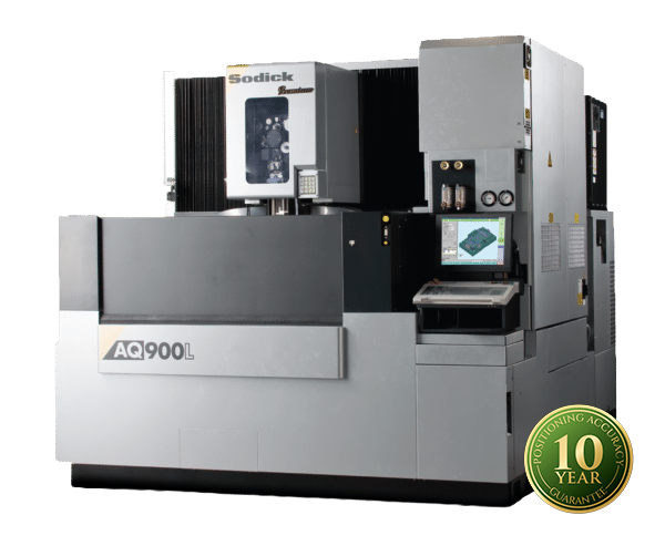

La AQ900L es una máquina de electroerosión por hilo de gran tamaño que cortará con toda la precisión y calidad que cabe esperar de una máquina Sodick.
X-Travel: 35,43″ (900 mm)
Y-Travel: 23,62″ (600 mm)
Z-Travel: 400 mm (15,75")
Medios de comunicación
La electroerosionadora de hilo AQ900L incorpora la tecnología de Sodick Motor lineal Tecnología. La serie AQ es la línea de Sodick de electroerosionadoras de hilo de gran área de trabajo y cono extremo. La AQ900L es una máquina de gran rigidez ideal para el mecanizado de troqueles de gran tamaño.
  • Puerto de conexión USB y LAN
  • Mando a distancia y ratón
  • Estabilizador de tensión integrado
  • Controlador de movimiento (K-SMC)
  • Software NC Heart integrado y fácil de usar
  • Importación de archivos CAD 3D
  • Alimentador de alambre de carrete de 50 libras
  • Mesa giratoria Sodick (WS4P o WS5P)
X-Axis Travel 35,43" (900 mm)
Y-Axis Travel 23,62" (600 mm)
Z-Axis Travel 400 mm (15,75")
U v axis travel 920 x 620 mm (36,22" x 24,41")
Wire diameter range min max 0,006" ~ 0,012" (0,15 ~ 0,30 mm)
Work tank dimensions w d 54,09" x 44,61" (1.374 x 1.133 mm)
Maximum Workpiece Weight 4.409 libras (2.000 kg)
Distance from Floor to Table 41,34" (1.050 mm)
Machine Tool Dimensions 93,70" x 124,02" x 94,29" (2.380 x 3.150 x 2.395 mm)
Peso de la máquina 8.000 kg (17.637 libras)
La electroerosionadora de hilo AQ900L de Sodick incorpora tecnología de accionamiento por motor lineal. Los motores lineales proporcionan un movimiento de la mesa suave y sin vibraciones, lo que se traduce en un posicionamiento y una precisión de mecanizado insuperables. La holgura se elimina por completo, ya que no hay husillos de bolas ni acoplamientos. Con el uso de escalas lineales de vidrio en los ejes X, Y, U y V, se consigue una precisión de posicionamiento con realimentación directa. Esto permite una precisión de corte recto y cónico inigualable. La longevidad de este sistema no tiene parangón en la industria, y está respaldado por una garantía de por vida. 10 años de garantía de precisión de posicionamiento.
La electroerosionadora de hilo AQ900L utiliza un control generador de alta velocidad de la serie LN con plataforma Windows. El sistema se diseñó para proporcionar un entorno fácil de usar para el operario y seguir teniendo la funcionalidad de alto nivel que se requiere en el exigente mundo actual. El control es capaz de trabajar en red, lo que permite compartir NC, monitorización remota y mensajería a través de LAN (opcional). El control de la serie LN genera automáticamente las condiciones de corte, los ajustes de control de las esquinas, la velocidad del hilo, la tensión del hilo y otros datos necesarios para un funcionamiento correcto. Esto es especialmente útil para los operarios de electroerosión principiantes, ya que no se necesitan conocimientos previos de electroerosión para obtener excelentes resultados.
La serie AQ presenta diseños y tecnologías que ahorran energía. En comparación con las electroerosionadoras convencionales, la gama de electroerosionadoras de hilo Sodick puede reducir el consumo medio de energía hasta 60%.
Las capacidades de mecanizado sumergido mejoran enormemente el rendimiento de corte en aplicaciones en las que las condiciones de lavado son deficientes. El AQ900L permite el mecanizado sumergido, lo que mejora enormemente las piezas de trabajo de forma irregular o que requieren ángulos cónicos. Esto se consigue porque la zona de trabajo se estabiliza térmicamente, logrando así una mayor precisión de corte.
En el AQ900L la tensión real del hilo se mide justo antes de entrar en la zona de corte - en este punto todos los ajustes se realizan automáticamente. Esto elimina las variaciones de tensión debidas al corte cónico, los distintos tamaños de bobina, etc.
Sodick's Accionamiento por motor lineal Las máquinas de electroerosión por hilo no tienen holgura ni vibraciones, lo que se traduce en precisión de mecanizado combinada con un acabado superficial fino.
Grosor: 280 mm (11,023")
Acabado superficial: 2,8 µm Rz
Precisión de mecanizado: +/-2,0 µm Ra
Alambre: .012" (.30 mm)
