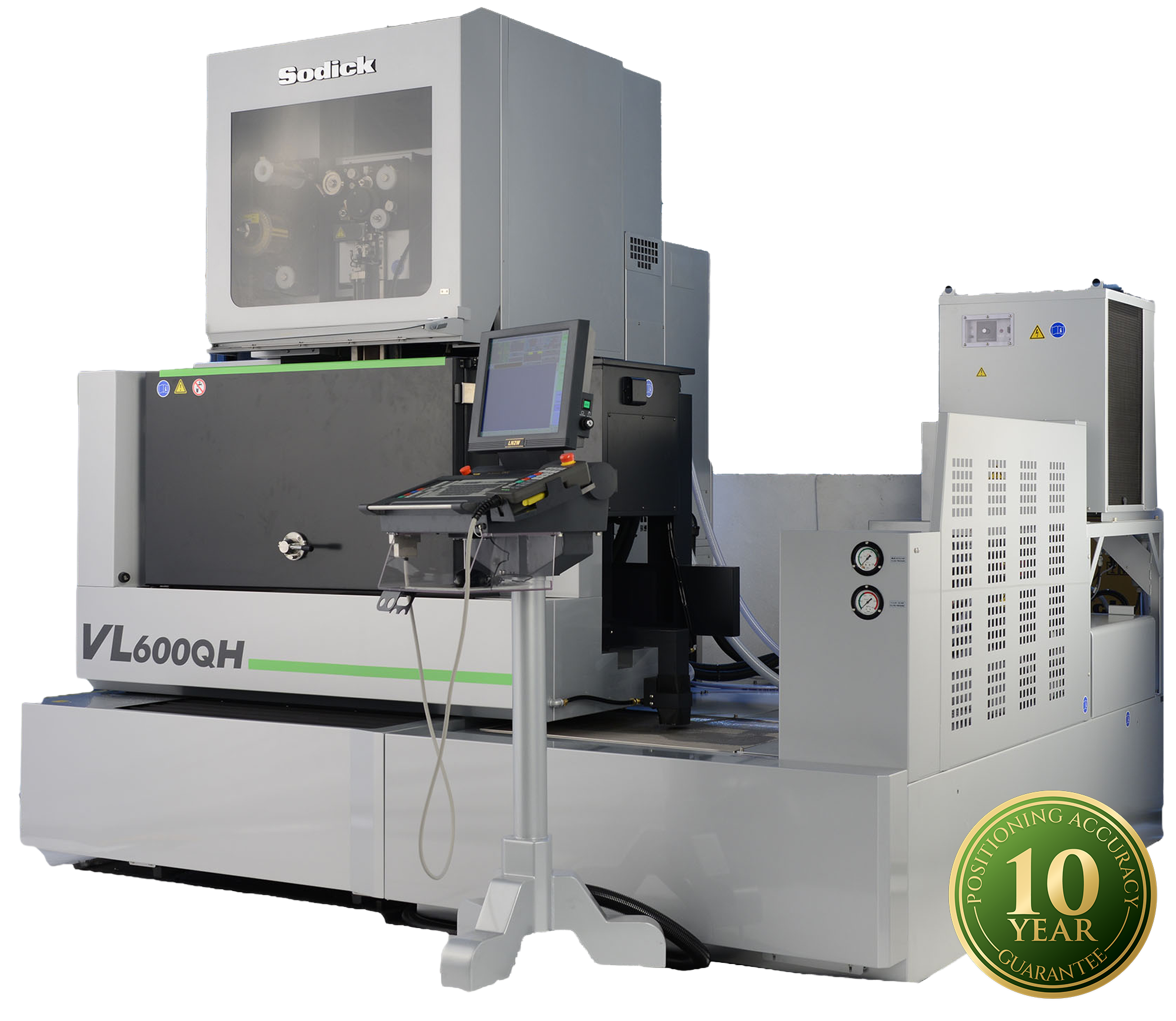

VL600QH
El VL600QH es una solución ideal incluso para las piezas de trabajo más altas. Con un roscador fiable y accionamientos de motor lineal rígidos, la VL600QH mantiene un excelente rendimiento y precisión a lo largo de las 20 pulgadas de Z..
