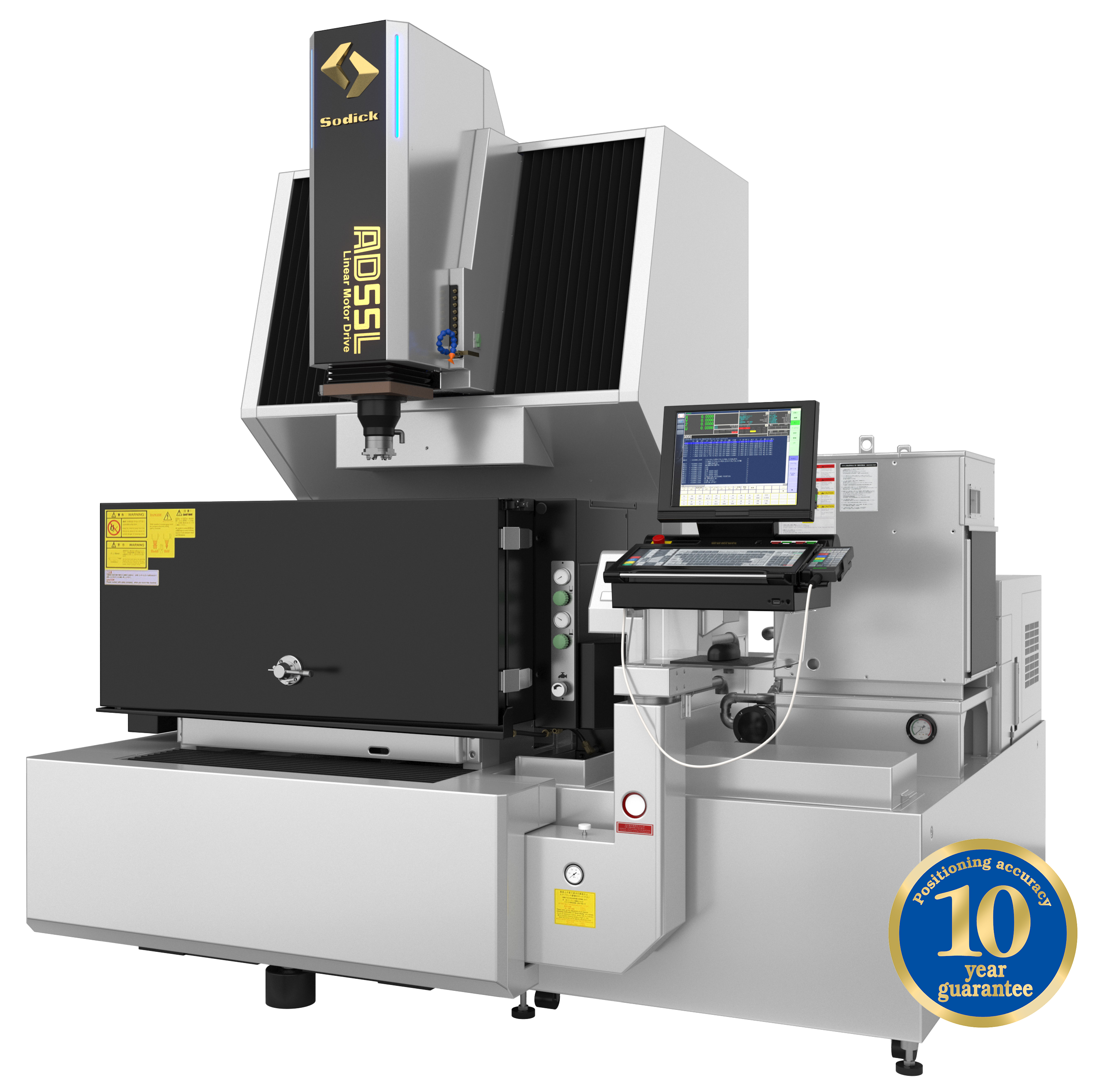

La electroerosionadora AD55L Sinker EDM incorpora la tecnología Rigid Motor lineal La tecnología. La experiencia de Sodick en innovación en electroerosión mediante sistemas de diseño en 3D, las últimas tecnologías CAE y numerosas simulaciones han permitido crear una estructura básica de máquina mejorada con disposiciones optimizadas de las nervaduras; esto aumenta la rigidez en aproximadamente 70%. Con la nueva AD55L, la deformación de la máquina se reduce al mínimo, lo que permite un rendimiento óptimo a altas velocidades y una rápida aceleración de los motores lineales.
- Accionamientos de motores lineales rígidos (ejes X, Y, Z)
- 10 años de garantía de precisión de posicionamiento
- Enfriador dieléctrico
- Circuito SVC - Circuito de acabado fino
- Circuito de ahorro de energía
- LAN
- Información sobre la báscula de vidrio
- Varias opciones de mandril (llame para más detalles)
- Shuttle ATC (Cambiador automático de herramientas)
- Eje C
| X-Axis Travel | 23,62" (600 mm) |
| Y-Axis Travel | 400 mm (15,75") |
| Z-Axis Travel | 400 mm (15,75") |
| Tamaño de la mesa de trabajo | 750 x 550 mm (29,53" x 21,65") |
| Tamaño del depósito de trabajo | 47,25" x 31,50" x 19,69" (1.200 x 800 x 500 mm) |
| Fluid Level Min ~ Max | 6,69" ~ 17,72" (170 ~ 450 mm) |
| Capacidad del depósito de trabajo | 124 g (470 L) |
| Distance from Floor to Table | 35,43" (900 mm) |
| Dimensiones de la máquina | 91,93" x 91,54" x 107,09" (2.335 x 2.325 x 2.720 mm) |
| Maximum Workpiece Weight | 1.000 kg (2.204 lbs) |
| Peso de la máquina | 4.600 kg (10.140 libras) |
Sistema de accionamiento de motor lineal rígido
La electroerosionadora de penetración AD55L incorpora los accionamientos de motor lineal de Sodick. Los accionamientos de motor lineal son perfectos para las electroerosionadoras de penetración CNC. El rápido avance del eje de 1.400"/min del motor lineal, combinado con una alta aceleración de 1,2G, crea su propia condición de lavado natural y uniforme. La precisión de posicionamiento de los motores lineales de Sodick son garantía de 10 años en todas las electroerosionadoras de hilo y de penetración.
El controlador LN y la fuente de alimentación
El controlador LN maximizará las ventajas del sistema de accionamiento por motor lineal. "LN Assist" (de serie) permitirá que incluso un principiante maneje la máquina con facilidad. La fuente de alimentación está diseñada para ahorrar energía.
Circuito SVC + Sin mecanizado por arco
El Circuito "SVC" es el estándar de Sodick en el proceso de conseguir *Cero desgaste del electrodo y un acabado superficial de alta calidad. Para crear una superficie satinada uniforme, el "SVC" permite un acabado sin pulido para microformas y no formas difíciles de pulir, al producir acabados superficiales de alto grado que equivalen a procesos más cortos, calidad mejorada y estabilidad prolongada.
El nuevo circuito de descarga de alimentación eléctrica "Arc-less" permite el mecanizado sin arco. Reduce enormemente el tiempo de mecanizado y el número de electrodos utilizados, lo que conlleva una drástica reducción de costes y errores humanos.
*El desgaste cero del electrodo es un índice de desgaste del electrodo inferior a 0,06%.
Nueva unidad NC con fuente de alimentación de descarga "TMM3
La AD55L incorpora la última unidad LN NC de Sodick equipada con la nueva fuente de alimentación de descarga "TMM3", capaz de realizar mecanizados de alta velocidad, precisión y eficacia. Está equipada con LN Professional, funciones de programación automática.
En Sodick, creemos en nuestro producto. Por eso ofrecemos una garantía de precisión de posicionamiento de 10 años en nuestras electroerosionadoras de hilo y de penetración accionadas por motor lineal. Le garantizamos que no perderá precisión en los accionamientos de motor lineal. Más información en 10 años de garantía
