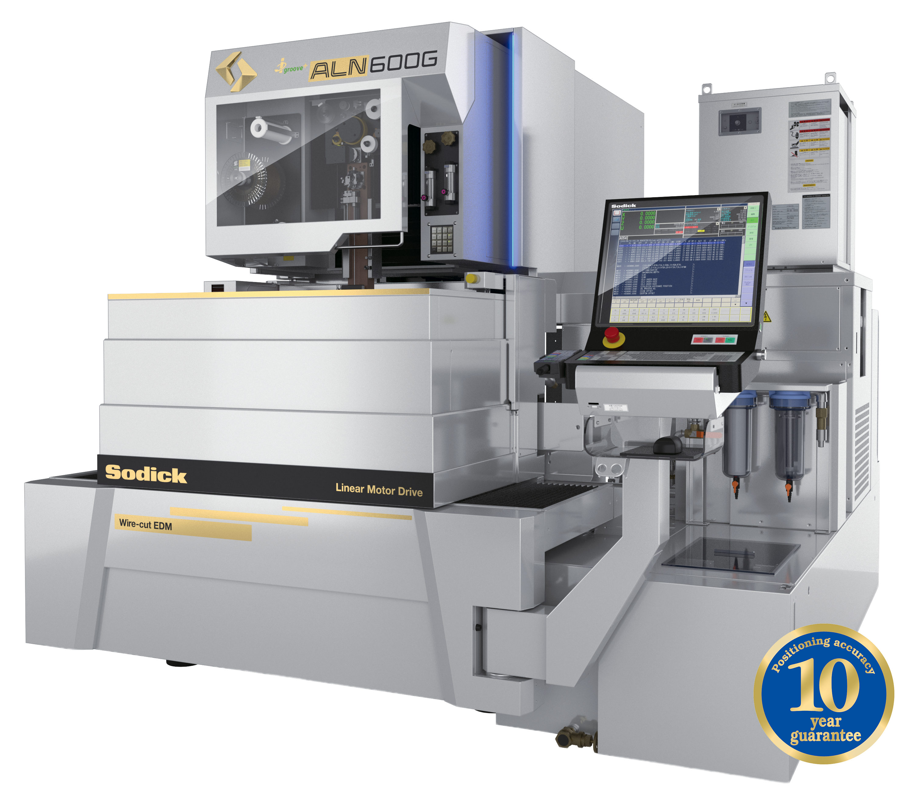

ALN600G iGE+
El ALN600G iGE+ combina el generador más avanzado de Sodick con un control más sensible y optimizado para el usuario.
X-Travel: 23,62″ (600 mm)
Y-Travel: 15,75″ (400 mm)
Z-Travel: 350 mm (13,78")
La máquina de electroerosión por hilo de alto rendimiento ALN600G iGE+, accionada por motor lineal rígido, incorpora el control SPW (Smart Pulse Wire) de nueva generación de Sodick con el generador de impulsos inteligente y tecnologías que mejoran la velocidad de corte y la precisión. La ALN también racionaliza el diseño del control, combinando las mejores funciones de la interfaz de tableta y la interfaz clásica en una pantalla de trabajo muy funcional, mejorando la capacidad de respuesta del procesamiento.
  • Q³vic inteligente EDW - Sistema de programación automática
  • Control sin cañón II
  • Circuito de acabado de superficies TMP II
  • Controlador de movimiento K-SMC
  • Sistema de filtración de tres partes
  • Lubricación de la placa deslizante
  • Control avanzado de esquinas
  • Corazón NC - Sistema CAD-CAM (a bordo)
  • Unidad de intercambio iónico
  • Sistema automático de servocontrol de la tensión del cable
  • Regulador automático de tensión
  • Mesa de sujeción por cuatro lados
  • Control automático del nivel de fluido en el eje Z
  • Control SPW-E - Control simultáneo de hasta 8 ejes - Necesario para la capacidad de "giro y quemado" multieje simultáneo
  • Alimentador de alambre Jumbo 50 kg (110 lbs)
  • Alimentador de alambre "Jumbo" integrado 20 kg (44 lb)
  • Cortadora de alambre en L - Procesa el alambre para guardarlo cómodamente
  • Circuito HTP - Circuito de alta tensión que mejora la eficacia del mecanizado al cortar PCD y materiales similares
  • Taper Flex - Hardware y software para permitir el mecanizado de ángulos cónicos de precisión (opciones de hasta 22 y 45 grados disponibles, póngase en contacto con Sodick para obtener más detalles)
  • SAI (Sistema de Alimentación Ininterrumpida)
  • Paquete de corte de herramientas PCD con ProfDia.
X-Axis Travel 23,62" (600 mm)
Y-Axis Travel 400 mm (15,75")
Z-Axis Travel 350 mm (13,78")
U v axis travel 150 x 150 mm (5,91" x 5,91")
Wire diameter range min max 0,002" ~ 0,012" (0,05 ~ 0,30 mm) (Con opciones disponibles)
Work tank dimensions w d 41,34" x 27,95" (1.050 x 710 mm)
Maximum Workpiece Weight 1.000 kg (2.205 lbs)
Distance from Floor to Table 39,17" (995 mm)
Machine Tool Dimensions 96,26" x 105,71" x 90,39" (2.445 x 3.322,5 x 2.296 mm)
Peso de la máquina 4.550 kg (10.031 lbs)
La máquina de electroerosión por hilo de alta precisión con motor lineal rígido ALN600G iGE+ de Sodick incorpora una nueva tecnología de electroerosión fácil de usar que mejora aún más la productividad y la precisión de la electroerosión. Los ejes de motor lineal rígido de la máquina están acoplados con escalas de cristal en los ejes X, Y, U y V que garantizan la precisión de corte y posicionamiento. Los accionamientos de los motores lineales X, Y, U y V de Sodick no tienen holgura y están respaldados por la garantía de calidad de Sodick. 10 años de garantía de precisión de posicionamiento. En la actualidad, Sodick fabrica y suministra únicamente máquinas accionadas por motores lineales rígidos, lo que demuestra la inigualable fiabilidad de la tecnología de motores lineales rígidos propia de Sodick. Los motores lineales rígidos de Sodick tienen un diseño plano óptimo. Las piezas fundidas de la máquina soportan el motor lineal para lograr un rendimiento lineal ideal, el diseño definitivo para el mecanizado de precisión.
CNC Smart Control - SPW
El nuevo Sodick Control SPW (Smart Pulse Wire) tiene muchas características atractivas, desde el uso del sistema operativo estándar del sector Windows 7 hasta una pantalla multitáctil TFT horizontal mejorada de 19 pulgadas. El diseño del control ALN racionaliza los antiguos modos de control clásico y de tableta en una única pantalla de trabajo con funciones de fácil acceso. El diseño optimizado también mejora la velocidad de procesamiento de los controles, para ofrecer una experiencia de usuario con gran capacidad de respuesta.
Q³vic inteligente
La tecnología EDW inteligente de Q³vic permite importar archivos CAD en 3D y se incluye de serie en la serie ALN-G. Este sistema de programación automática detecta el perfil de una pieza que puede mecanizarse con electroerosión por hilo y extrae el contorno de mecanizado. Gracias a este avanzado software, es posible ahorrar una gran cantidad de horas de programación.
La serie ALN-G incorpora diseños y tecnologías que ahorran energía. En comparación con las máquinas de electroerosión convencionales, la gama de máquinas de electroerosión por hilo de Sodick puede reducir el consumo medio de energía hasta 60%.
Este sistema AWT permite el roscado sumergido y no sumergido. Combinando el corte térmico del hilo para obtener un hilo más recto y la nueva función de chorro de agua, se ha mejorado aún más la fiabilidad del sistema AWT de Sodick. El uso exclusivo de guías cerradas en la ALN600G iGE+ en combinación con el FJ AWT aumenta aún más la productividad.
La cuba de trabajo de 3 lados de subida/bajada garantiza un gran espacio de preparación y accesibilidad ergonómica. Dado que los 3 lados se deslizan hacia abajo, la máquina requiere menos espacio operativo. La función antigoteo garantiza la limpieza del suelo del taller y mantiene un entorno de trabajo seguro.
Tecnología iGroove
Nuestra tecnología patentada de rotación del hilo, iGroove+, aumenta la calidad y precisión de la superficie al tiempo que minimiza el consumo de hilo. hasta 39%.
Funcionalidad de corte escalonado
Permite mecanizar a la misma velocidad que en condiciones estándar, al tiempo que mejora significativamente la precisión y la gama de aplicaciones cuando se mecanizan formas con un espesor de material que cambia rápidamente, como las formas escalonadas.
Gracias a las mayores velocidades y precisión asociadas a los motores lineales en el mecanizado de cortes en bruto, el procesamiento de piezas de ajuste, que antes requería tres pasadas, puede realizarse en sólo dos. Esto supone una reducción del tiempo de corte de 41% en esta pieza de muestra.
Grosor: 1,57" (40 mm)
Rugosidad superficial: 55 RMS (1,37 µmRa)
