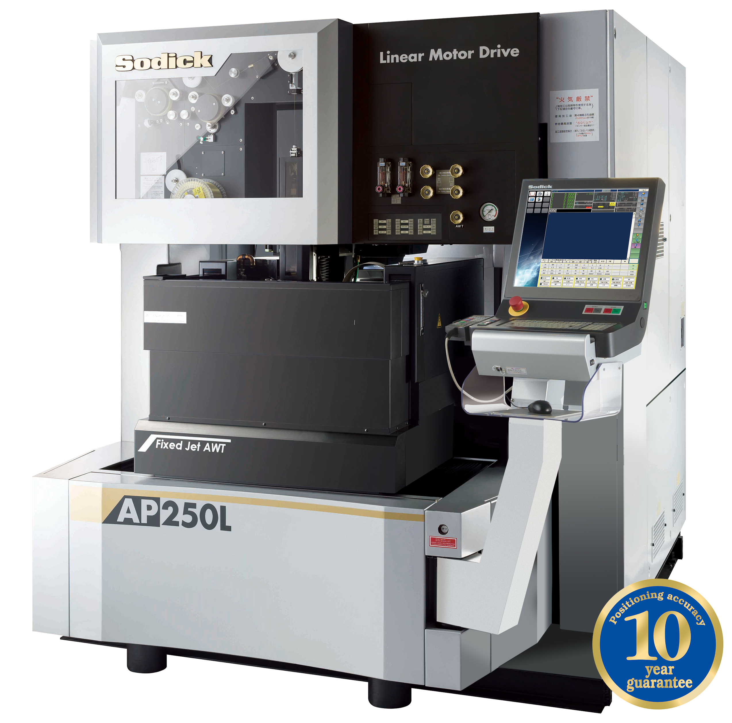

La electroerosionadora de hilo AP250L cuenta con la tecnología de Sodick Motor lineal Tecnología. La serie AP es la línea de Sodick de máquinas de electroerosión por hilo de alta gama y alta precisión. La AP250L está disponible como máquina dieléctrica de aceite o agua y cuenta con la nueva tecnología de Sodick. Eco-Cut O en el modelo dieléctrico de aceite. Gracias a la tecnología basada en aceite, la AP250L puede mecanizar carburo y eliminar por completo el agotamiento del cobalto. Esta máquina ofrece una baja capacidad inductiva específica y una pequeña separación de descarga; esto es ideal para el mecanizado de alta precisión para aplicaciones de troqueles de alta velocidad. La pieza de metal duro puede dejarse en la cuba de trabajo durante largos periodos de tiempo (lo que resulta ideal para un taller que mecaniza durante las noches o los fines de semana).

Accionamientos de motores lineales con realimentación absoluta de escala de vidrio acoplados a un diseño de puente
La máquina de electroerosión por hilo de alta precisión AP250L de Sodick, accionada por motor lineal, ofrece un rendimiento de corte mejorado que resulta ideal para el micromecanizado. La combinación del sistema de accionamiento por motor lineal y el diseño de puente mejora enormemente el posicionamiento y la precisión del mecanizado. Aprovecha el movimiento preciso de los ejes sin holgura, al tiempo que minimiza la deformación de la estructura de la máquina. Los altos niveles de precisión de mecanizado iniciales pueden mantenerse durante un largo período de tiempo. Sodick ofrece una garantía de precisión de posicionamiento de 10 años. 10 años de garantía de precisión de posicionamiento para que los clientes puedan confiar en los EDM de Sodick con una sensación de seguridad.
