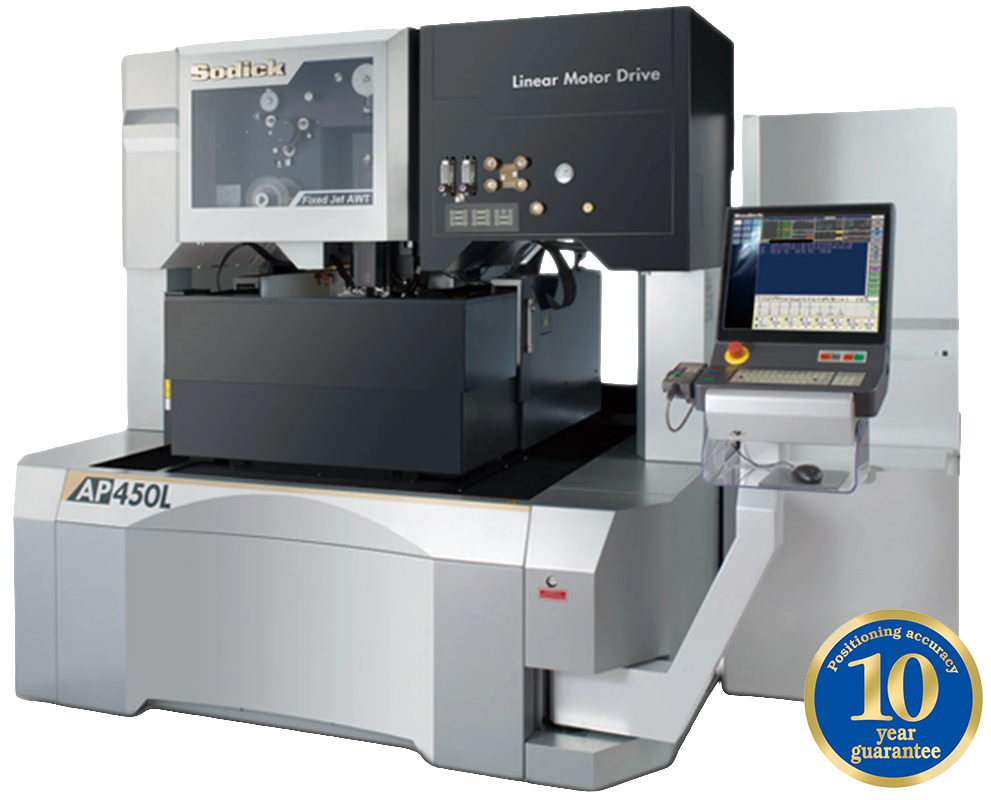

AP450L
La máquina de electroerosión por hilo AP450L es una máquina de estilo puente/pórtico que presenta grandes mejoras en el posicionamiento y la precisión del mecanizado, ya que aprovecha el movimiento rápido de los ejes sin holgura y cuenta con la tecnología Eco-Cut O.
X-Travel: 17,72″ (450 mm)
Y-Travel: 11,81″ (300 mm)
Z-Travel: 150 mm (5,91")
La electroerosionadora de hilo AP450L cuenta con la tecnología de Sodick Motor lineal Tecnología. La serie AP es la línea de máquinas de alta gama y alta precisión de Sodick. La AP450L es una máquina de hilo fino ideal para la electroerosión de piezas de precisión pequeñas e intrincadas que requieren un diámetro de hilo fino y una precisión de corte de 2 micras. Con dieléctrico de aceite, la AP450L garantiza la mínima sobrecombustión, lo que se traduce en la máxima precisión de corte.
  • Conicidad Flex
  • Mesa giratoria Sodick (WS4P o WS5P)
X-Axis Travel 450 mm (17,72")
Y-Axis Travel 300 mm (11,81")
Z-Axis Travel 150 mm (5,91")
U v axis travel 1,38" x 1,38" (35 x 35 mm)
Wire diameter range min max 0,002″ ~ 0,010″ (0,05 ~ 0,25 mm)
Maximum Workpiece Weight 100 kg (220,5 lbs)
Distance from Floor to Table 43,31" (1.100 mm)
Machine Tool Dimensions 90,16" x 70,08" x 85,43" (2.290 x 1.780 x 2.170 mm)
Peso de la máquina 6.400 kg (14.109,6 lbs)
Accionamientos de motores lineales con realimentación absoluta de escala de vidrio acoplados a un diseño de puente
La máquina de electroerosión por hilo de alta precisión AP450L de Sodick, accionada por motor lineal, tiene un rendimiento de corte mejorado que resulta ideal para el micromecanizado. La combinación del sistema de accionamiento por motor lineal y el diseño de puente mejora enormemente el posicionamiento y la precisión del mecanizado. Aprovecha el movimiento preciso de los ejes sin holgura, al tiempo que minimiza la deformación de la estructura de la máquina. Se pueden mantener altos niveles de precisión de mecanizado inicial durante un largo periodo de tiempo. La estructura de doble columna ofrece un posicionamiento preciso en el mecanizado de piezas de distintos tamaños. Incorpora medidas eficaces para evitar la deformación térmica y aumentar la rigidez. Sodick ofrece una garantía de precisión de posicionamiento de 10 años para que los clientes puedan confiar en las electroerosionadoras Sodick con una sensación de seguridad.
