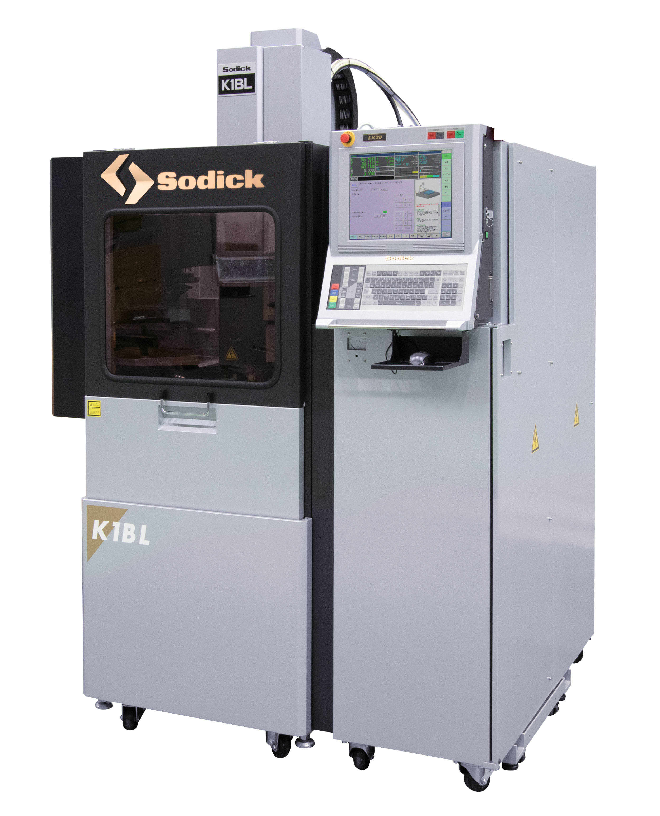

K1BL
La K1BL es una electroerosionadora de agujeros pequeños accionada por motor lineal que resulta ideal para taladrar agujeros de alta precisión.
X-Travel: 4,72″ (120 mm)
Y-Travel: 5,91″ (150 mm)
Z-Travel: 11,81″ (300 mm)
La electroerosionadora de agujeros con motor lineal K1BL es ideal para taladrar agujeros de alta precisión en materiales difíciles de mecanizar.
  • Control de 8 ejes
  • Cambiador automático de herramientas (ATC) de 18 piezas
  • Juego de portaelectrodos
  • Preajustador de electrodos
  • Almacenador de electrodos
X-Axis Travel 120 mm (4,72")
Y-Axis Travel 150 mm (5,91")
Z-Axis Travel 300 mm (11,81")
W axis travel 9,06" (160 mm)
Diámetro del electrodo Φ.003" ~ .012" (Φ.08 ~ .25 mm)
Tamaño de la mesa de trabajo 200 x 250 mm (7,87" x 9,84")
Distance from Guide to Table 2,36" ~ 8,66" (60 ~ 220 mm)
Dimensiones de la máquina 62,99" x 60,24" x 90,75" (1.600 x 1.530 x 2.305 mm)
Maximum Workpiece Weight 50 kg (110,2 lbs)
Peso de la máquina 990 kg (2.182,6 lb)
Capacidad de almacenamiento ATC 18 electrodos
Eje Z accionado por motor lineal
El accionamiento de motor lineal de Sodick se encuentra en el eje Z de la perforadora K1BL. Es ideal para hacer agujeros microscópicos que han sido imposibles de realizar con máquinas convencionales. Además, el servosistema de gran capacidad de respuesta aumenta la velocidad de mecanizado y reduce el desgaste de los electrodos.
Alta rigidez - Estructura tipo pórtico
La K1BL realiza orificios microscópicos. La estructura tipo pórtico tiene una columna principal que se apoya en dos columnas que presentan una gran rigidez y un mecanizado estable en todo momento. La distorsión térmica se elimina gracias a la estructura de la máquina. Esto permite una precisión constante
