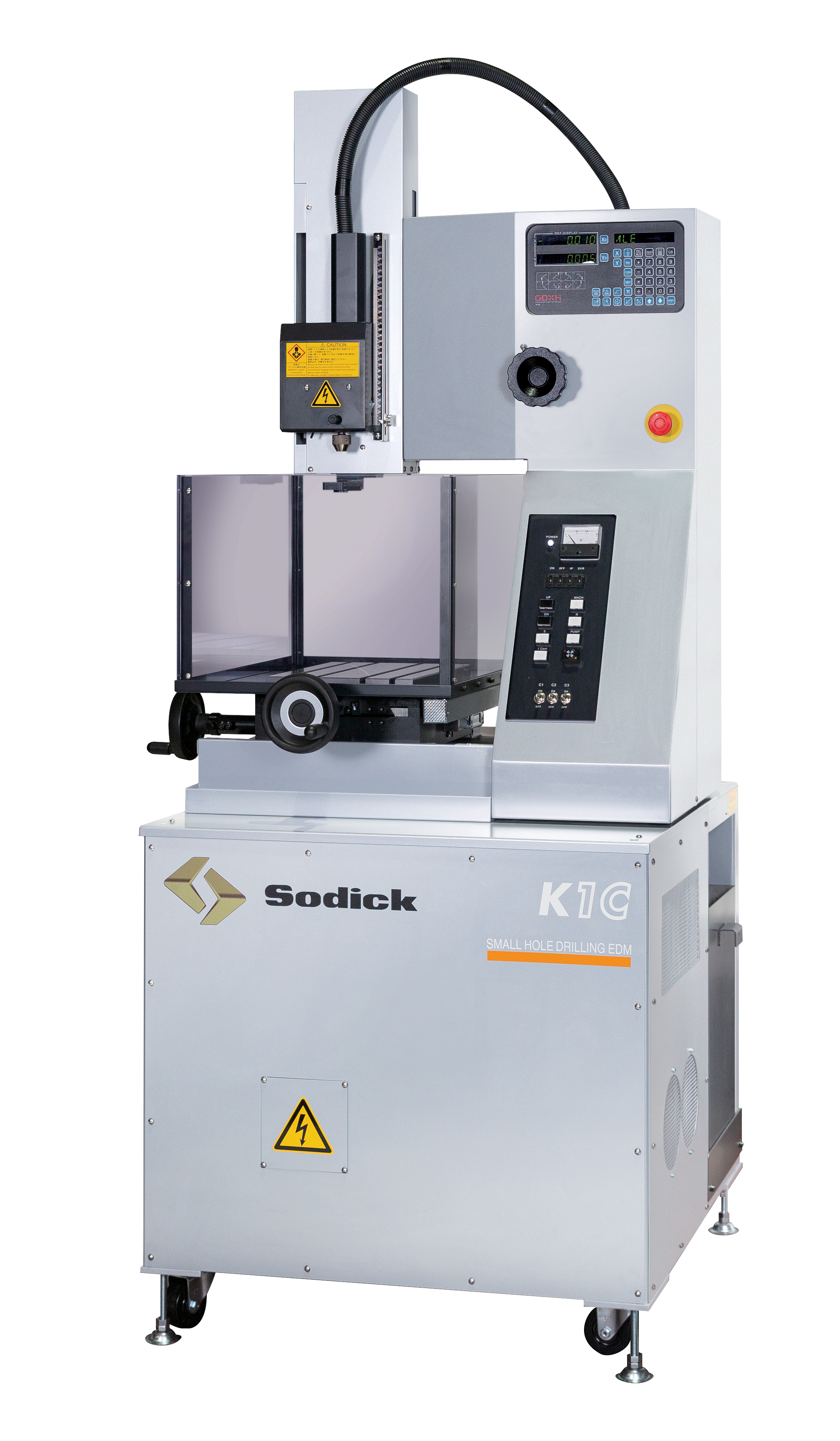

La K1C es una taladradora de agujeros pequeños de alta velocidad que mecaniza piezas de metal duro y con tratamiento térmico difíciles de cortar. El fluido de mecanizado Vitol patentado por Sodick permite la electroerosión a velocidades mucho más rápidas que las máquinas de agujeros pequeños que utilizan agua como fluido dieléctrico.
- Control digital del eje Z
- Juego de guías TS estándar
- Depósito dieléctrico externo
- Opciones de bloques elevadores (solicite más información)
- Amplificador
