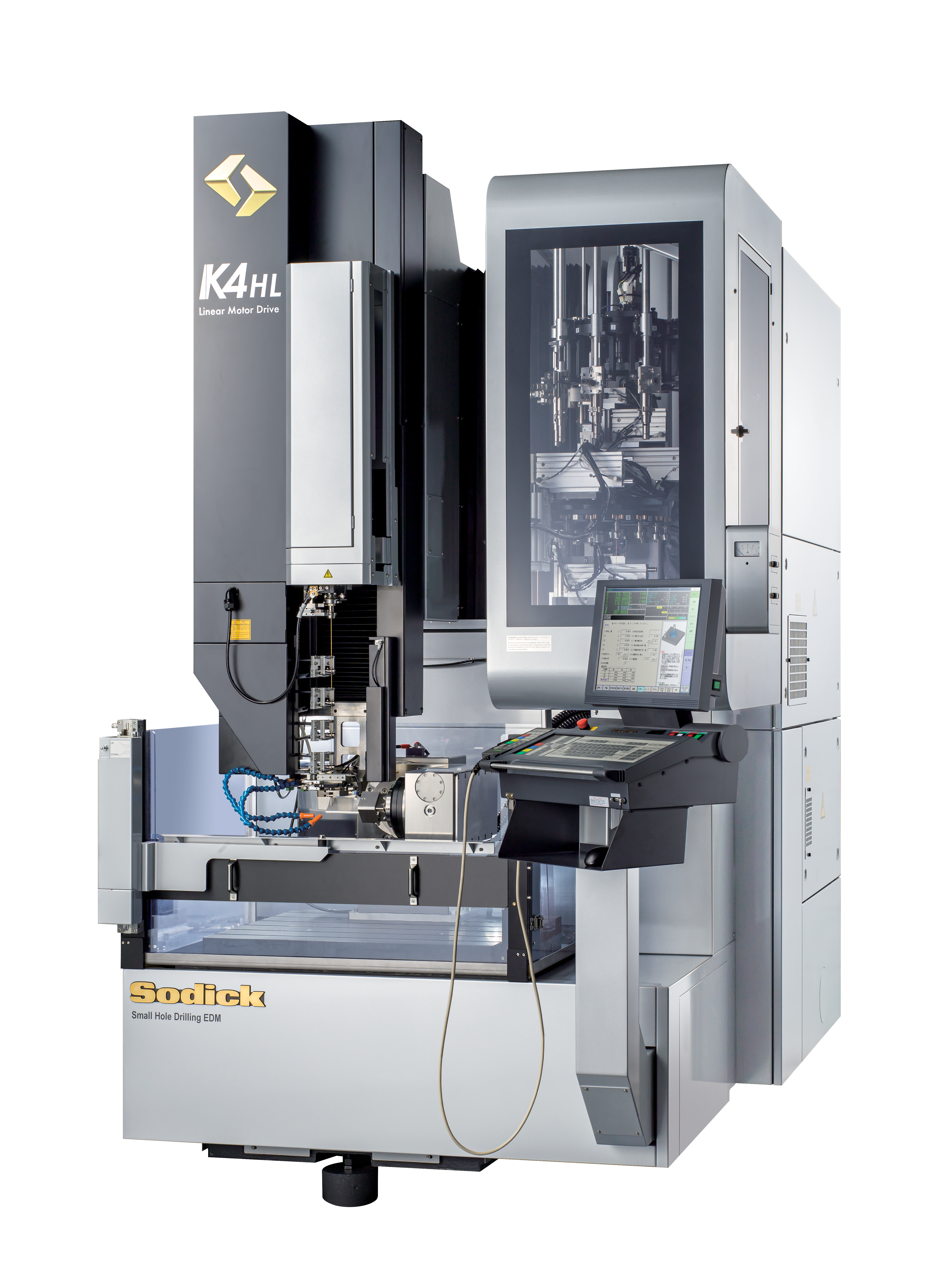

Presentamos la nueva taladradora de agujeros pequeños CNC de 5 ejes con motor lineal rígido K4HL de Sodick. Esta máquina de vanguardia se ha desarrollado específicamente para conquistar aplicaciones que requieren el taladrado a alta velocidad de miles de orificios pequeños de alta precisión, que a menudo se encuentran en las industrias aeroespacial, médica y electrónica.
  • Accionamientos de motores lineales rígidos (ejes X, Y, Z)
  • Alimentador automático de electrodos (AEF)
  • Sistema desionizador de agua
  • Eje W (Altura de guía de electrodo programable)
  • Enfriador dieléctrico
  • Conexión LAN
  • Detección automática de rotura
  • Perforación en forma de difusor
  • Controlador SPK-E (hasta 8 ejes)
  • Cambiador automático de herramientas (18 posiciones)
  • Cambiador de guías programable (8 estaciones)
  • Cambiador automático de alimentadores de electrodos (9 estaciones)
  • Sonda de pieza integrada
  • Mesa de ejes A/B integrada
X-Axis Travel 400 mm (15,75")
Y-Axis Travel 300 mm (11,81")
Z-Axis Travel 19,69" (500 mm)
W axis travel 400 mm (15,75")
Table dimensions w d 750 x 650 mm (29,52" x 25,59")
Maximum Workpiece Weight 500 kg. (1102,31 lb.)
Machine Body Dimensions Width 59,06" x 90,55" x 118,11" (1.500 x 2.300 x 3.000 mm)
Funcionamiento continuo a largo plazo
El alimentador automático de electrodos (AEF) de Sodick viene de serie. Esto permite el suministro automático de electrodos. El nuevo cambiador automático de alimentador de electrodos (AEF-C) opcional permite el mecanizado continuo de miles de orificios. Además, el cambiador automático de guías inferiores (LGC) permite mecanizar orificios de varios tamaños. Las opciones de mesa giratoria (A/B) y sonda de piezas están disponibles para una mayor mejora.
Función de detección de penetraciones
El K4HL está equipado de serie con una función de detección de penetración. Dado que se detecta automáticamente la penetración de piezas huecas como los álabes de turbina y se detiene el mecanizado, se puede evitar el mecanizado innecesario después de la penetración y se puede eliminar el avance de mecanizado innecesario, por lo que se puede acortar el tiempo de mecanizado. es. Se utiliza agua desionizada como líquido de procesamiento.
Compatible con materiales difíciles de mecanizar como el titanio
Hemos desarrollado recientemente una "fuente de alimentación SPK" especializada en el mecanizado de agujeros finos. El servocontrol óptimo permite taladrar agujeros a alta velocidad y con gran calidad en materiales difíciles de cortar, como aleaciones de titanio / aleaciones de níquel, además de hierro / carburo cementado / cobre / aluminio / latón. El software de programación automática "LN Assist" permite crear programas con operaciones sencillas mediante un método de entrada interactivo. El mecanizado continuo de múltiples agujeros es posible mediante la inclusión de la operación de dispositivos opcionales como AEF-C, ATC, y LGC, se pueden programar fácilmente.
