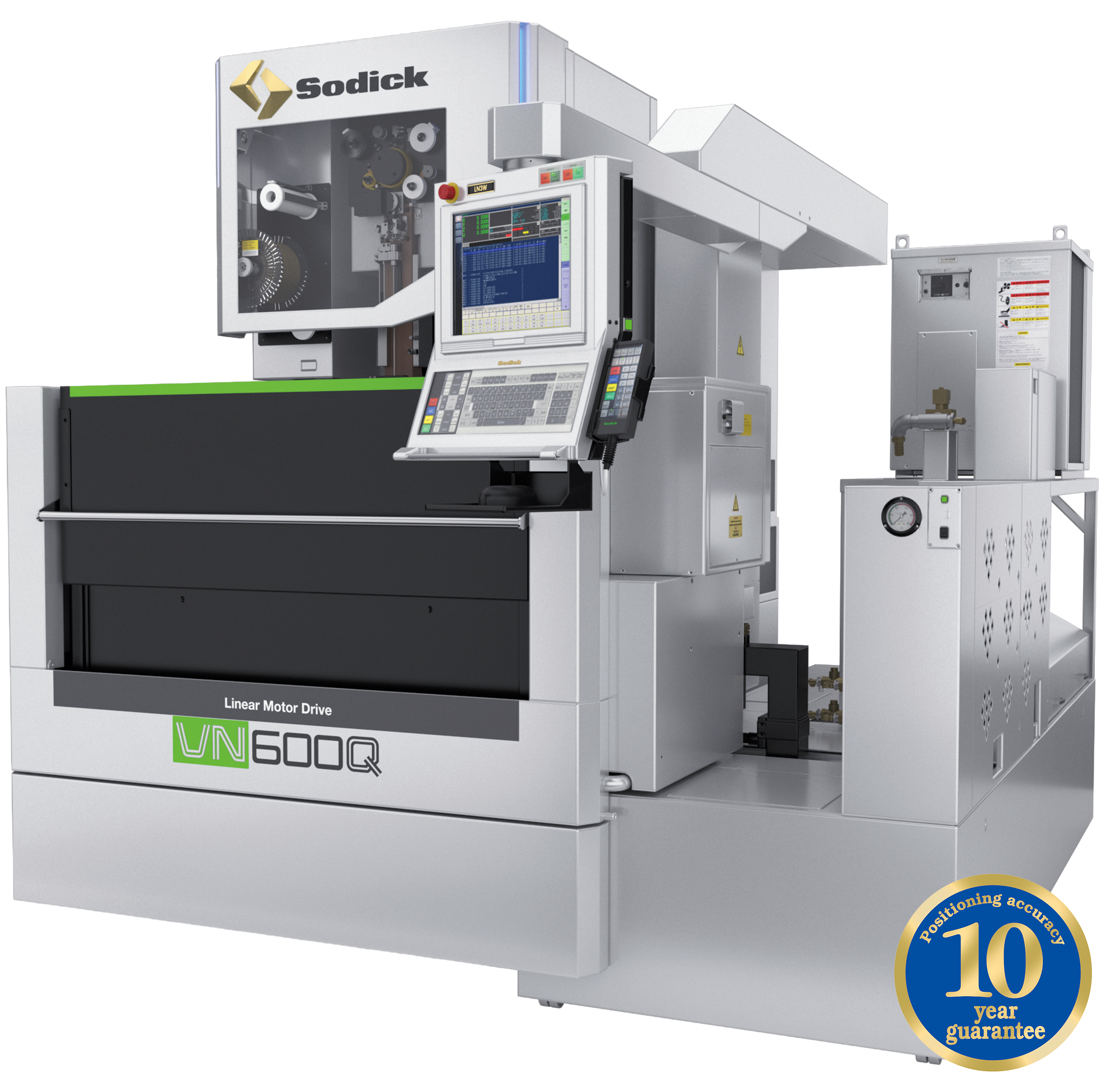

La VN600Q es una línea avanzada de electroerosionadoras de hilo que incorpora circuitos de acabado mejorados y un enhebrador automático de hilo (AWT) actualizado.
X-Travel: 23,62″ (600 mm)
Y-Travel: 15,75″ (400 mm)
Z-Travel: 12,20″ (310 mm)
Medios de comunicación
La electroerosionadora de hilo VN600Q incorpora la tecnología de Sodick Motor lineal Tecnología. La serie VN es una línea avanzada de electroerosión por hilo de alto rendimiento. La VN600Q de gran tamaño es idónea para una amplia gama de aplicaciones de mecanizado.
  • FTII (función de captación de precisión)
  • Fuente de alimentación de alta velocidad sin electrólisis
  • Puerto de conexión USB y LAN
  • Mando a distancia y ratón
  • Estabilizador de tensión integrado
  • Controlador de movimiento
  • Software NC Heart integrado y fácil de usar
  • Mesa giratoria Sodick (WS4P o WS5P)
  • Cortadora de alambre en L
X - Recorrido del eje 23,62" (600 mm)
Y - Recorrido del eje 400 mm (15,75")
Z - Recorrido del eje 310 mm (12,20")
U, V - Recorrido del eje 90 x 90 mm (3,54" x 3,54")
Gama de diámetros de alambre (mín. ~ máx.) 0,004" ~ 0,012" (0,10 ~ 0,30 mm)
Dimensiones del depósito de trabajo An x Pr 40,94" x 30,71" (1040 x 780 mm)
Máx. Peso de la pieza 850 kg (1.874 libras)
Distancia del suelo al tablero de la mesa 930 mm (36,61")
Dimensiones de la máquina herramienta An x Pr x Al 103,15" x 102,56" x 81,89" (2.620 x 2.605 x 2.080 mm)
Peso de la máquina 3.300 kg (7.275 lbs)
Accionamientos de motores lineales con realimentación de escala de vidrio
La máquina de electroerosión por hilo de precisión con motor lineal VN600Q de Sodick incorpora una nueva tecnología de electroerosión de fácil manejo que mejora aún más la productividad y la precisión de la electroerosión. Los accionamientos de los ejes de motor lineal de la máquina están acoplados con escalas de cristal en los ejes X, Y, U y V que garantizan la precisión de corte y posicionamiento. Los accionamientos de los motores lineales X, Y, U y V de Sodick no tienen holgura y están respaldados por la garantía de calidad de Sodick. 10 años de garantía de precisión de posicionamiento.
Tecnología de control inteligente - LN3W
El control VN600Qs basado en Windows XP, ergonómico y de alta velocidad, viene de serie con una gran pantalla táctil LCD de 15,1". Elementos estándar como la conexión de red LAN y una memoria USB de 1 GB facilitan la transferencia de archivos de programación. La tarjeta de memoria flash compacta de 4 GB elimina los discos duros que pueden bloquearse y provocar la pérdida de datos.
El software de programación Heart NC integrado y fácil de usar es beneficioso para los talleres que tienen un presupuesto ajustado. Heart NC puede programar formas de 2 y 4 ejes e importar archivos CAD.
Las electroerosionadoras de hilo de la serie VN presentan diseños y tecnologías que ahorran energía. En comparación con las máquinas de electroerosión convencionales, la gama WEDM de Sodick puede reducir el consumo medio de energía hasta 60%.
Fácil acceso
La electroerosionadora de hilo VN600Q cuenta con un depósito de trabajo de gran capacidad que incluye una puerta de acceso vertical para una accesibilidad ergonómica. Dado que la puerta se desliza hacia abajo, la máquina requiere menos espacio operativo. La función antigoteo garantiza la limpieza del taller y mantiene un entorno de trabajo seguro.
Muestras
Sodick's Accionamiento por motor lineal Las máquinas de electroerosión por hilo no tienen holgura ni vibraciones, lo que se traduce en precisión de mecanizado combinada con un acabado superficial fino.
  • Material: Acero (SUS304)
  • Grosor: 150 mm (5,905")
  • Acabado superficial: 0,36 μm Ra
  • Precisión: +/- 3 μm
  • Alambre: .01" (.25 mm)
