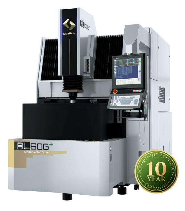

The AL60G+, flat rigid linear motor drive die-sinker EDM which incorporates Sodick’s new generation SP controller with the Smart Pulse generator is now available in the Sodick product range.
X-Travel: 23,62″ (600 mm)
Y-Travel: 16,53″ (420 mm)
Z-Travel: 14,56″ (370 mm)
The Sodick AL60G+ is a high performance Rigid Linear Motor driven CNC Sinker EDM enhanced with the latest artificial intelligence (AI).
  • Motor lineal rígido (ejes X, Y, Z)
  • Garantía de posicionamiento de 10 años
  • Estructuras cerámicas
  • Sistema de refrigeración dieléctrico
  • Pantalla táctil en color de 19
  • Fuente de alimentación SP de alta velocidad
  • LN Software profesional de programación de IA
  • Tanque de caída de 3 lados
  • Eje C programable (SEC10)
  • Eje C programable (SCR72P) con hasta 2.000 RPM
  • Cambiador automático de electrodos con hasta 32 posiciones
  • Mesa hacia abajo hasta 4″ (100 mm) (sólo opción de fábrica)
  • Interfaz de automatización para la integración completa de robots y células
  • Refuerzo de alimentación de 40 amperios (80 amperios de pico adicionales)
  • Programación offline con LN Professional AI
  • Controlador SP-E para hasta 8 ejes programables
X-Axis Travel 23.62" (600 mm)
Y-Axis Travel 16.54" (420 mm)
Z-Axis Travel 14.57" (370 mm)
Table dimensions w d 29.53" x 21.65" (750 x 550 mm)
Work tank dimensions w d 37.40" x 29.13" x 17.72" (950 x 740 x 450 mm)
Max Workpiece Weight 1.500 kg. (3.307 lb.)
pa_máx-peso-del-electrodo-kg 430
Dimensiones de la máquina 73.82" x 115.35" x 101.18" (1,875 x 2,930 x 2,570 mm)
Machine Installation 102.36" x 151.57" (2,600 x 3,850 mm)
Peso de la máquina 11,794.73 lb. (5,350 kg.)  •  11,795" lb. (5,350 kg.)
Total power input Trifásico, 50/60 Hz, 17 KvA
The AL60G+ is equipped with in-house developed and manufactured Rigid Linear Motor Drives that allow high-speed and high response machining. Axis acceleration up to 1G enables stable machining even in the most difficult “no flush” cutting conditions.
La velocidad de comunicación y procesamiento se ha mejorado aún más en la "SP Power Supply" de nuevo desarrollo , aumentando la velocidad de respuesta del motor casi al doble. La adaptación de los nuevos circuitos "TMM4" y "BSN4" mejora la calidad y la velocidad en toda la gama de mecanizado de descarga.
La adopción de la última tecnología de control de la descarga eléctrica, el circuito "Arc-less 4", mejora enormemente el rendimiento de la AL60G en términos de desgaste del electrodo, velocidad y acabado superficial.
Los nuevos circuitos de control de descarga TMM4, TPC4 y BSN4 se incluyen de serie en la AL40G, lo que garantiza una mejora de la calidad y la velocidad de mecanizado en todos los procesos de electroerosión. Los pulsos cortos y la alta corriente de pico garantizan una mejora de la velocidad en todos los ciclos de acabado, incluso en aplicaciones con ranuras estrechas.
