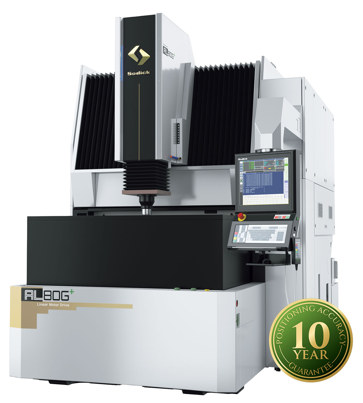

AL80G+
The AL80G+ flat rigid linear motor drive die-sinker EDM incorporates Sodick’s new generation SP controller with the Smart Pulse generator.
X-Travel: 33,46″ (850 mm)
Y-Travel: 20,47″ (520 mm)
Z-Travel: 16,53″ (420 mm)
The AL80G+, flat rigid linear motor drive die-sinker EDM which incorporates Sodick’s new generation SP controller with the Smart Pulse generator is now available.
El nuevo modelo incorpora las tecnologías avanzadas y las últimas innovaciones de Sodick para conseguir un rendimiento de mecanizado inigualable.
  • 10 años de garantía de precisión de posicionamiento
  • Motor lineal (ejes X/Y/Z)
  • Escala lineal absoluta (ejes X/Y/Z)
  • Componentes cerámicos
  • Controlador de movimiento Sodick
  • Unidad de refrigeración del motor lineal
  • Unidad de refrigeración por fluido dieléctrico
  • Circuito SVC
  • "SGF4" Unidad de descarga nanométrica
  • TMM4
  • Circuito de acabado BSN4
  • Controlador SP
  • Pantalla TFT en color de 19
  • EDM inteligente Q³vic
  • Mando a distancia
  • Software LN Professional AI para una búsqueda óptima del estado
  • 3-lados Subida y bajada woank
  • Mandril de sujeción
  • Interfaz LAN
  • Puerto USB
  • Contador horario totalizador
  • Luz de trabajo
  • Eje C SEC10 (20 rpm)
  • Unidad ATC (6, 12, 16, 32 puestos)
  • SCF72P Cabezal giratorio de alta precisión (2000 rpm)
  • Booster 40A
  • Mesa hacia abajo 50 mm (opción de fábrica)
  • Osciloscopio
  • Reinicio de alimentación activa (SAI)
  • Sistema de automatización
  • Control simultáneo de 8 ejes SP-E (Opción de fábrica)
  • Color personalizado
X-Axis Travel 33,46″ (850 mm)
Y-Axis Travel 20,47″ (520 mm)
Z-Axis Travel 16,53″ (420 mm)
Table dimensions w d 43.31" x 27.56" (1,100 x 700 mm)
Work tank dimensions w d 55.12" x 37.40" x 19.69" (1,400 x 950 x 500 mm)
Max Workpiece Weight 3.000 kg (6.614 lb)
Max weight of electrode 100 kg (220 lb)
Dimensiones de la máquina 84.65" x 129.92" x 114.17" (2,150 x 3,300 x 2,900 mm)
Machine Installation 122.04" x 179.92" (3,100 x 4,570 mm)
Peso de la máquina 9.800 kg (21.605 lb)
Total power input Trifásico, 50/60 Hz, 17 KvA
Ejes controlados 4
La "serie AL" está equipada con motores lineales de desarrollo y fabricación propios, y demuestra un mecanizado de alta velocidad y respuesta. Junto con una estructura de máquina de gran rigidez, la adopción de la función de corrección de precisión "TH COM" (opcional) reduce el desplazamiento térmico en comparación con los modelos convencionales.
Se ha mejorado la comunicación y la velocidad de rendimiento en la fuente de alimentación "SP Power Supply" de nuevo desarrollo para la electroerosión por penetración. La adopción de la fuente de alimentación de control óptimo de impulsos "TMM4" mejora la calidad y la velocidad de todo el rango de mecanizado por descarga eléctrica.
desgaste del electrodo, y realizó diversas calidades de superficie de mecanizado, desde superficies satinadas hasta superficies de espejo. También está equipada con el asesor de condiciones de mecanizado AI "LN Pro AI".
