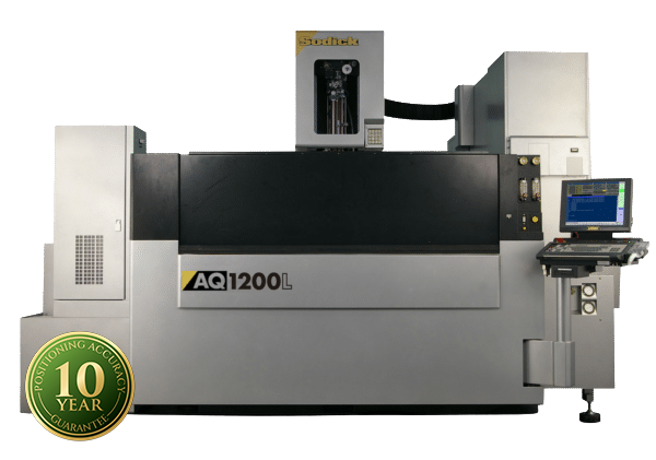

La AQ1200LH es la máquina de electroerosión por hilo más grande de Sodick y cuenta con la tecnología de corte por hilo de Sodick. Motor lineal y un eje Z de 24″. El AQ1200LH cuenta con un mecanismo de accionamiento directo, sin fricción ni vibraciones, que ofrece una aceleración y una precisión de posicionamiento inigualables, sin holguras.

Motores lineales acoplados a balanzas de vidrio
La electroerosionadora de hilo AQ1200LH de Sodick cuenta con tecnología de accionamiento por motor lineal; esto garantiza la precisión del mecanizado, ya que los motores lineales nunca se desgastan. Los motores lineales proporcionan un movimiento de la mesa suave y sin vibraciones. La holgura se elimina por completo, ya que no hay husillos de bolas ni acoplamientos. Con el uso de escalas lineales de vidrio en los ejes X, Y, U y V, se consigue una precisión de posicionamiento exacta con realimentación directa. Esto permite una precisión de corte recto y cónico inigualable. La longevidad de este sistema no tiene parangón en la industria, y está respaldado por una garantía de por vida. Garantía de posicionamiento de 10 años.
