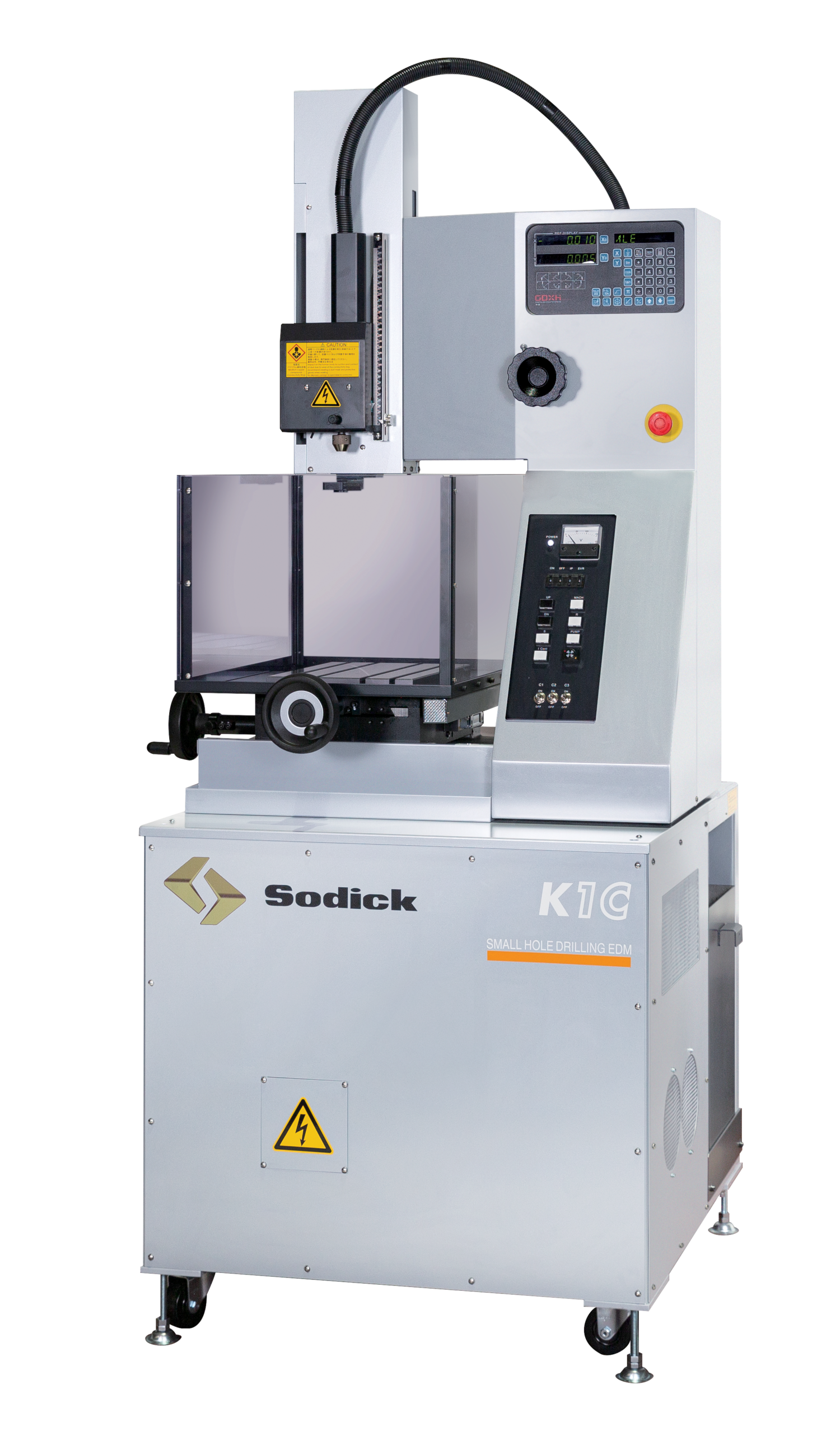

El estallador de agujeros pequeños K1C es ideal para el mecanizado de piezas de metal duro difíciles de cortar y piezas tratadas térmicamente.
X-Travel: 7,87″ (200 mm)
Y-Travel:11,81″ (300 mm)
Z-Travel: 11,81″ (300 mm)
La K1C es una taladradora de agujeros pequeños de alta velocidad que mecaniza piezas de metal duro y con tratamiento térmico difíciles de cortar. El fluido de mecanizado Vitol patentado por Sodick permite la electroerosión a velocidades mucho más rápidas que las máquinas de agujeros pequeños que utilizan agua como fluido dieléctrico.
  • Control digital del eje Z
  • Juego de guías TS estándar
  • Depósito dieléctrico externo
  • Opciones de bloques elevadores (solicite más información)
  • Amplificador
X-Axis Travel 200 mm (7,87")
Y-Axis Travel 11.81" (300 mm)
Z-Axis Travel 300 mm (11,81")
W axis travel 250 mm (9,84")
Diámetro del electrodo Φ.010" ~ .12" (Φ.25 ~ 3 mm)
Tamaño de la mesa de trabajo 250 x 350 mm (9,84" x 13,78")
Distance from Guide to Table 1,97" ~ 11,81" (50 ~ 300 mm)
Dimensiones de la máquina 31,89" x 34,25" x 79,33" (810 x 870 x 2.015 mm)
Maximum Workpiece Weight 100 kg (220,5 lbs)
Peso de la máquina 550 kg (1.212,5 libras)
The K1C features the latest servo function technology available, dramatically improving responsiveness in servo detection. This optimized servo control improves the cutting speed by up to 200%. Additionally, it is equipped with the Micro-Step Servo which maintains stable machining at all times.
The K1C is a perfect solution to drill start holes for Wire EDM. Holes can be quickly, and easily drilled, and neither specialized skills nor experience are required for operation.
The K Series features energy-saving designs and technologies. Compared to conventional Hole Drillers, the K Series can reduce average energy consumption by up to 60%, enabling cost-savings and contributing to sustainable manufacturing.
The K1C is carefully designed for easy operation. The digital controls are centralized at the front of the machine, enabling the operator to run the machine without changing positions. A tool tray is also provided and can be found underneath the work tank.
