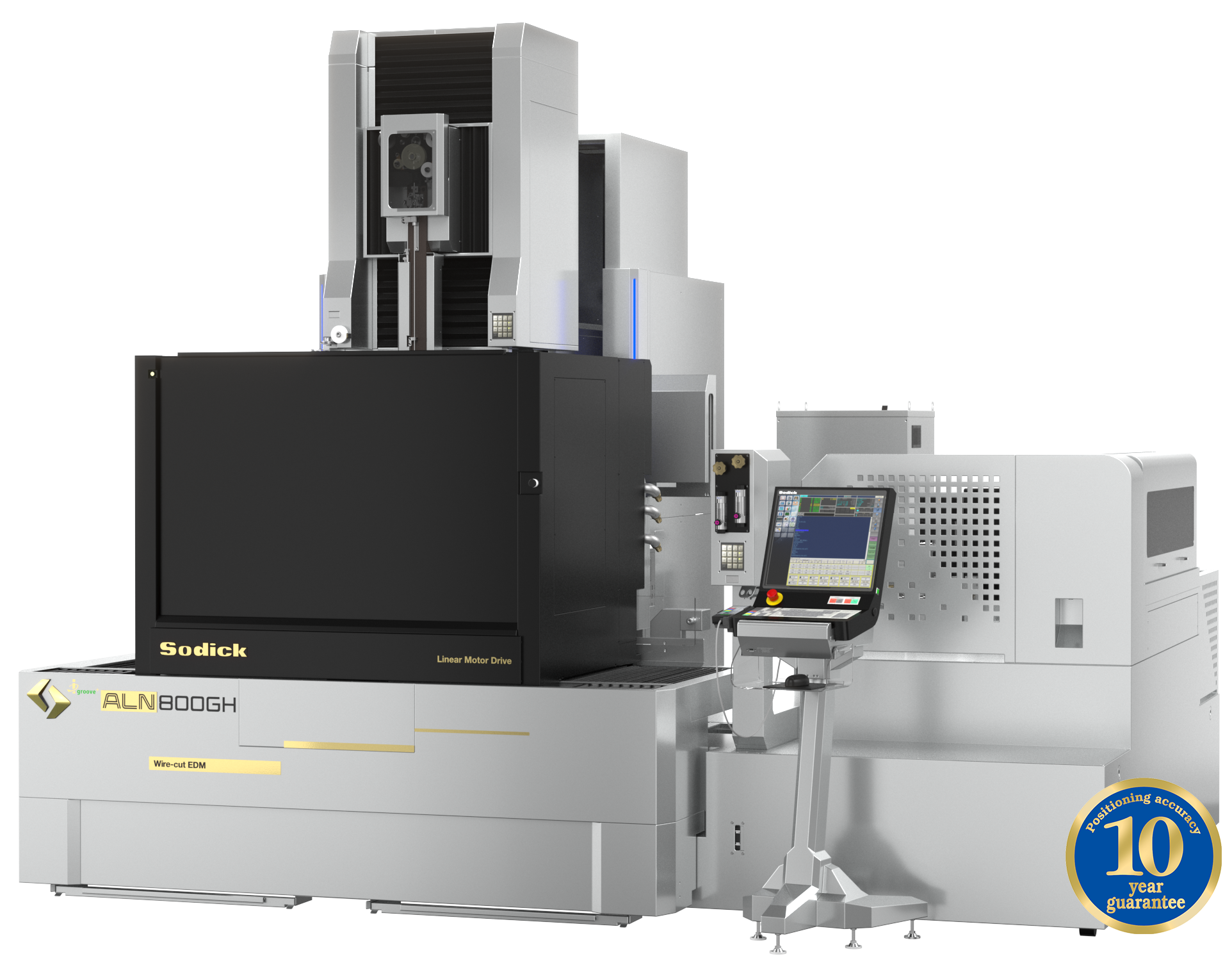

La ALN800GH, máquina de electroerosión por hilo de alto rendimiento con motor lineal rígido, incorpora el control SPW (Smart Pulse Wire) de nueva generación de Sodick con el generador de impulsos inteligente y tecnologías que mejoran la velocidad y la precisión de corte. La ALN también racionaliza el diseño del control, combinando las mejores funciones de la interfaz de tableta y la interfaz clásica en una pantalla de trabajo muy funcional, mejorando la capacidad de respuesta del procesamiento.

La máquina de electroerosión por hilo de alta precisión con motor lineal rígido ALN800GH de Sodick incorpora una nueva tecnología de electroerosión fácil de usar que mejora aún más la productividad y la precisión de la electroerosión. Los ejes de motor lineal rígido de la máquina están acoplados con escalas de cristal en los ejes X, Y, U y V que garantizan la precisión de corte y posicionamiento. Los accionamientos de los motores lineales X, Y, U y V de Sodick no tienen holgura y están respaldados por la garantía de calidad de Sodick. 10 años de garantía de precisión de posicionamiento. En la actualidad, Sodick fabrica y suministra únicamente máquinas accionadas por motores lineales rígidos, lo que demuestra la inigualable fiabilidad de la tecnología de motores lineales rígidos propia de Sodick. Los motores lineales rígidos de Sodick tienen un diseño plano óptimo. Las piezas fundidas de la máquina soportan el motor lineal para lograr un rendimiento lineal ideal, el diseño definitivo para el mecanizado de precisión.
